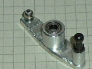

Ecco quello che mi sono fatto in casa in questi giorni di tempo bigio, umido e schifoso per il mio avant fx arrivato con babbonatale.
Siccome proprio non mi piace il sistema di comando della coda che prevede la modifica avant mi son costruito la tiranteria e il rinvio in alluminio su cuscinetti per far lavorare il tutto ben allineato e con tiranti da 5mm in carbonio ben spessorati (foro da 2.5 mm).
Il tutto usando una fresa e un tornio da banco manuali cinesi.... e con qualche ora di lavoro.
Il tutto funziona perfettamente, senza giochi e con totale scorrevolezza...

e bravo, ma anche io che posseggo un tornietto cinese e la fresa proxxon bfw40, mi sono fatto svariati pezzi per il mio hirobo shuttle plus, intanto il 4 punto per il piatto ciclico, che non c'è, poi i rinforzi per il telaio, che vengono venduti a parte, e infine lavorando di fresa, la leva che comanda il passo del ruotino posteriore, e non è stato facile, almeno per me che sono agli inizi con ste macchine, in quanto i movimenti sono sù 2 assi diversi per cui ho dovuto farla con un braccio più basso dell'altro, tutto da un un pezzo d'alluminio spesso 2 cm lavorato di fresa, poi mi sono fatto le boccole in ottone per farla girare bene....insomma ci ho messo tempo ma il lavoro è venuto bene.......se la comperavo fatta anodizzata blù...mi costava 24 euro.......io se conto le ore mi è costata di più...hihiih...ma la soddisfazione è maggiore...
