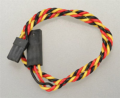

Salve,
vi contatto per chiedere se qualcuno mi sa dire la funzionalità dei 3 fili o meglio mi interesserebbe il filo di color giallo.
In teoria:
- filo roso = +
- filo Nero = -
- Filo Giallo = ??

Basta dare una piccola occhiata su Google e trovi il mondo a riguardo......cmq.....
Rosso - positivo
Nero - negativo
Giallo - segnale

Un impulso da 1 a 2 millisecondi ripetuto ogni 22 millisecondi (le radio moderne arrivano anche a 7) secondo la posizione angolare che deve assumere il servo.

ricordo che oltre a quei colori esistono anche le varianti come
marrone
rosso
arancio
nero
rosso
bianco
