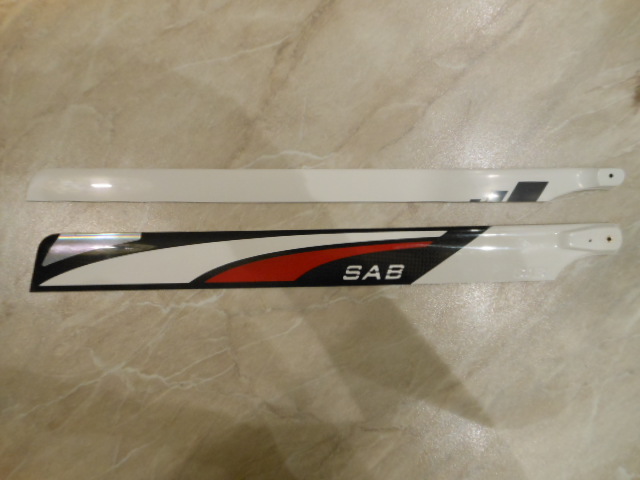

Ciao a tutti,
dopo un periodo forzato di pausa ho finalmente potuto ultimare il mio t rex 500 con testa pentapale.L'elettronica montata è la seguente: align ds 515 m per il piatto, in coda un ds 525 m con gyro tarot zyx-s,C.C. Talon 90 ( lo so che è sovradimensionata ma ne avevo una a disposizione ) ed un savox da 1300 kv.Il 'problema' è proprio quest'ultimo,a fine volo ( 5/6 m di semplice volato ) è praticamente intoccabile per quanto scotta,da cosa può dipendere? l'esc fortunatamente è tiepida ma il motore ripeto brucia e ciò mi preoccupa considerando che dovrei mettere l'ely in fusoliera.Le pale che monto sono le seguenti:Pentapala per classe 500 pale da 385mm Set di pale bilanciato. Ciao grazie.

prova ad abbassare il timing del motore .

Sei sicuro che il rapporto pignone corona è giusto? 5 pale fanno parecchia portanza

La main gear ed il pignone sono quelli di scatola ( 162 t / 13 denti ) ed uso lipo 6s .Il timing lo vario tramite esc?

si il timing lo regoli dall'esc,poi eventualmente prova con un 12 denti,io se non ricordo male con il mio quadripala con governor giro intorno all'80%(anche io motore 1300).

Potrei indicarmi anche un esempio di curva passo/motore per l'ely in questione?ciao grazie

curva passo da -5 a + 9 ,come motore io giro a 2300 giri rotore,pero' ho pale che mi permettono di girare cosi' basso,come pale uso le spinblade.qui le puoi vedere.
http://www.baronerosso.it/forum/atta...o-dscn0388.jpg
