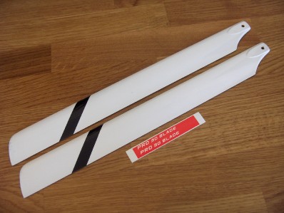

dico la mia
dico la mia.
Attualmente uso queste:
link qui: eBay Italia - Aste online e shopping a prezzo fisso
Sono più lunghe di 10mm delle "standard", ovvero 335mm, la stabilità si sente: vengono vendute per fiberglass, ma in realtà sono carbonio "leggero", e per di più simmetriche (ad oggi non mi è mai capitato un paio di pale "asimmetriche" tra le mani.. manco quelle di hk da 2$...)
Volato veloce e loop.. tengono bene finora (sgrattiamo).. poi per il prezzo che hanno le consiglio eccome ad un principiante.
Per fare 3D.. non saprei.. anzi direi di no... in quei casi le pale "come si deve" sono dovute viste le sollecitazioni cui si sottopone l'intero modello.
PS: a detta di un caro amico sembra che "le mani" siano le stesse delle pale align.

Un cm in più non fa certo male. Sulla carta dovrebbero essere migliori per chi inizia, non saprei dire quanto. Le asimmetriche sono difficili da trovare e costano parecchio, altro che due euro da hk!

Per darvi un' idea la spinblades per il trex 500 è un cm più lunga ma sopratutto ha una corda media di 5,5 cm!!

Tornando in Topic, le pale di legno sono un retaggio del passato, la migliore scelta per iniziare è il miglior compromesso tra qualità e buon bilanciamento, come già detto da Laser. Poco importa siano di fibra di vetro o carbonio.

Nevio.......le pale asimmetriche non sono asimmetriche perchè le vende HK o altri web shop dai prezzi bassi....sono pale dal profilo differente e una necessità in alcuni casi, insomma, asimmetriche non è sinonimo di malfatto
Non è che tu pensavi assimetrico = svergolato??

Pale simmetriche, le più comuni:
http://upload.wikimedia.org/wikipedi...mmetricoAC.gif
Asimmetriche:
Piano convesso, insieme alle asimmetriche usate nelle riproduzioni o da chi preferisce un volo più realistico:
http://upload.wikimedia.org/wikipedi...o_convesso.jpg
Poi ci sono le concavo convesse e se non erro, le autostabili che dovrebbero essere queste:
http://upload.wikimedia.org/wikipedi...o_laminare.jpg

In quelli veri ma quì parliamo di modelli.
In quelli veri come nelle ali di certi aerei, l'ala parte con un profilo alla radice e arriva all'estremità alare con altro profilo.
Per svergolato intedevo dire prodotto alla c...zo di segugio
