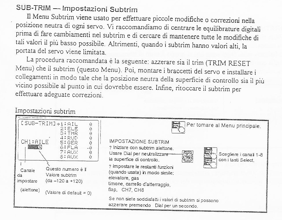

Originalmente inviato da Emidio
Inoltre vedo dalle foto dei radiocomandi che i trim sembrano semplici pulsanti.. i dentini della mia radio economica equivalgono ad una pressione sul trim professionale? e posso impostare di quanto correggere per ogni pressione?
si, nella ff9 i trim sono pulsanti, ma puoi assegnare quanti steps di trim devono produrre ad ogni pressione del pulsante. dovrebbero essere 1024 passi, se non ricordo male... come avere 1024 dentini sui tuoi cursori di ora.
Vi faccio queste domande perchè sul mio radiocomando sento terribilmente la mancanza di queste regolazioni fini.
Considera questo: oltre ai trim sulla ff9 si sono pure i sub-trim:
