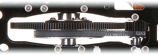

non conosco bene il Lama V3 ma da quello che mi dici penso ad un problema sul sistema che controlla la trasmissione del moto ai due rotori: questo sistema risparmia l'impiego di due motori ma è piuttosto complesso, perché fa girare un rotore in un verso e l'altro nel verso opposto.
Si chiama Synchromesh
ora, dovresti dirmi in che direzione (oraria o antioraria) ruota il rotore superiore e quello inferiore (visti dall'alto), poi su quale lato si butta e se anche ruota
inoltre se hai l'impressione che un rotore giri più dell'altro, e se questo difetto ce l'ha fin dal primo volo
poi sarebbe meglio, soprattutto se fa così uscito di scatola, scrivere o sentire il venditore
sei sicuro che tutti i servo funzionino regolarmente?
