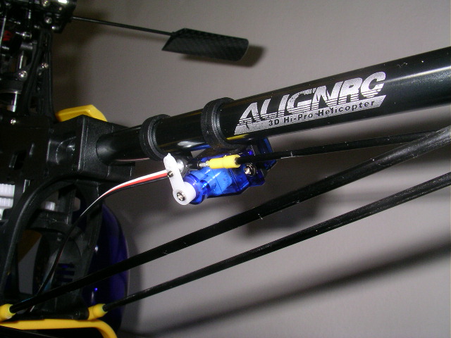

Servo motore di coda
Sto assemblando il t-rex e sono arrivato a collegare i servimotori ho visto che da manuale quello di coda viene collegato con la parte posteriore con unasticella collegata ad una estremità alla sferetta (parte dietro) e all'altra estremita con un pezzo di ferro (penso sia di quel materiale) fatto a s il quale va inserito nel servo.
Volevo sapere dato che nella bustina delle viti in più è presente il necessario per usare le sferette anche da quella estremità è meglio fare questa modifica oppure lascio come da manuale??

Meglio farla. Meglio sarebbe prendere anche il kit HZ010 con cui si tolgono tutte le Z anche dagli altri servocomandi. In ogni caso bisogna fare in modo che le Z non ballino nei buchi delle squadrette dei servi.

io ho assemblato il mio t-rex proprio ieri e devo dire che la Z non mi andava proprio ho aperto la sacchetta con i ricambi e ho messo anche lì una linkball
Devo dire che con un po' di pazienza e inclinando il servo e la link ball ho ottenuto un discreto risultato...
C'è da dire che avrei preferito il pignone dell'elica di coda più lungo...
Spero di esserti stato utile, ciao
