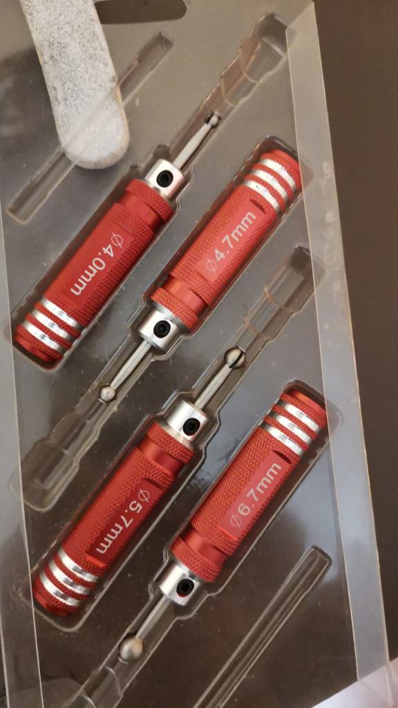

Grazie mille prendo subito gli uniball per iniziare poi seguirò tutte le istruzioni, gli alesatori mi sono arrivati ieri, quindi possiamo andare avanti. Adesso sarà complicato smontare tutto e rimontarlo con i frena filetti senza perdermi nessun pezzo visto che sono molto confusionale.

Devi sempre avere davanti il manuale.
Fai anche le foto.
Ti sarebbe bastato solo l alesatore da 4.8.
Prima di andare avanti non hai detto se hai il necessario per l'allestimento sportivo.
E' l' unico modo per mandare in volo l'elicottero con le componenti originali.

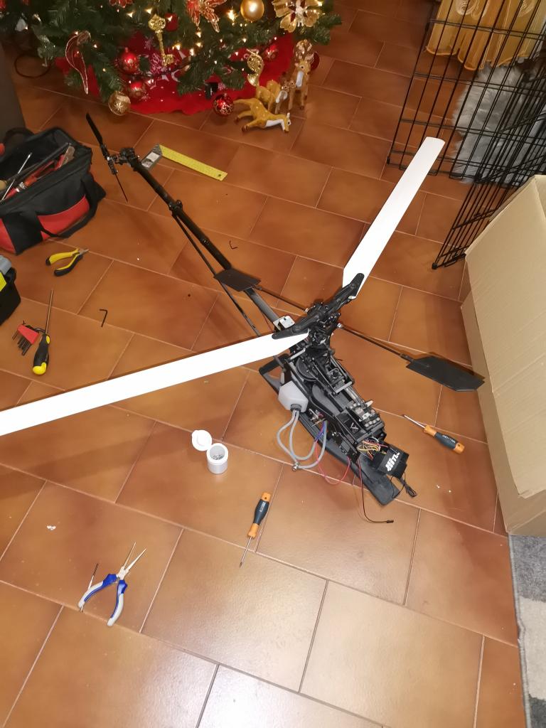

A109e sportivo
Si scusa il ritardissimo ma ora, tutto smontato e rimontato con frena filetti ovunque per rispondere alla tua domanda si... Ho tutti i pezzi necessari rimontato nella versione trainer...(allego foto)
Ho seguito passo passo tutte le modifiche di @McGyver tranne per la modifica della prolunga del gas non sono riuscito a farmela fare per ora..
Ora però volevo delle info utili per la miscela sabato vado finalmente al campo, con gli anziani esperti per i settaggi e il ragolamento del passo (in non sono capace sicuramente faccio qualche cagata da qualche parte ma non. Mi trovo proprio) e iniziare il rodaggio..
Per la miscela io ho olio sintetico, posso cambiarlo consigli?
