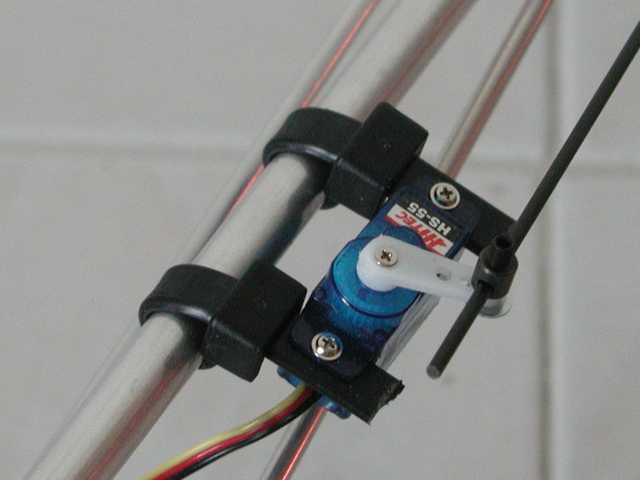

che ve ne pare di questo supporto home made?
[attachmentid=4040]
fascette!!!!
73 de davidea!!!

Ciao ,
Come va ??? è rigido o è una cosa provvisoria ??
Che set up hai sotto ?
Motore , regolatore , pignone e batterie ?

come dice salvo per voli tranquilli dovrebbe andare bene, anche se e' abbastanza rigido e non flette, ma mi spavento che con le vibrazioni scivoli sul trave, ancora non ho osato fissarlo con l' attack!!!
come setup purtroppo ancora non ho fatto quasi niente, a parte la direzione dei servi, mi manc ala batteria 3 celle e con quella 2 celle che ho, si alleggerisce solamente e striscia a sx...
il servo e' un normale hs55 15 euri da mio negoziante di fiducia
motore e pignone quelli standard
regolatore un 20A preso 12 euri su ebay, gli ho levato il termoretraibile e ho messo un dissipatore (tanto il fet e' da 120), appesantendolo di soli 10gr.
p.s. il training kit l' ho fatto con 4 barrette di fibra collegate a x, ma il bello e' che ho dato un' inclinazione in modo che il training kit senza eli risulti al centro sollevato di 2 cm, quando ci poso sopra l 'eli si abbassa fino a terra, ma cosi' quando l' eli si alleggerisce, prima di alzarsi in volo me ne rendo conto perche' si alza da terra, ottima cosa.

Grande!!!Complimenti per la soluzione semplice ma geniale.

Per voli tranquilli le fascette serrafili potrebbero anche andare ma per voli impegnativi no, fletterebbero mandando a quel paese i settaggi, meglio farli in alluminio...

La modifica può essere provvisoria ; perchè non è un supporto rigido.
Invece se parliamo di inserire il servo sull'albero di coda (con appropiati porta servi) , questo da notevoli vantaggi .
Il+ importante visto che si parla dello Zomm 400 , e che originariamente il servo è montato sul telaio dell'elicottero , in un punto non molto agevole per il movimento che deve fare il servo. Conviene metterlo sulla coda anche perchè l'asta che deve comandare il rinvio delle palette coda , agisce così in modo lineare e diretto ...

Io ho montato il GY401 sulla coda con una basettina balsa/carbonio autocostruita, il servo l'ho lasciato al suo posto ma ho sostituito il comando con un morsetto e un'astina di carbonio da 2mm guidata, per evitare che si fletta, da un pezzo di plastica fissata al supporto del trave di coda. In questo modo mi è stato anche più facile centrare i pesi con le batterie leggere.
