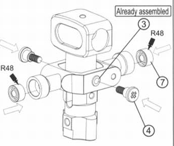

Ciao ragazzi, ieri stavo cambiando questo pezzo:
Metal Flybar seesaw holder
Allego l'immagine sotto evidenziando il pezzo in rosso...
Come vedete, per fissarlo alla testa rotore, ci sono due viti segnate con il numero 4....
Smonto... cambio il pezzo rotto... e riavvito...
Il problema è che ora non si muove più liberamente come prima... non scorre più su e giù tra la testa...
Tra le viti non ci sono nè rondelle nè cuscinetti...<_<
Il fatto strano è che quando l'ho smontato ho dovuto fare molta fatica perchè c'era del frenafiletti (me ne sono accorto in quanto poi sulla filettatura ho l'ho trovato essiccato)... vi ricordo che questo pezzo era già montato quando ho comprato l'ley!!<_< E che sul manuale non dice di usare frenafiletti...
Come faccio?
Lo rismonto e metto il frenafiletti anche io...?
Ma facendo così non si indurirà ancora di più il movimento???
In oltre stavo guardando questo pezzo tra il catalogo Upgrade dell'Align e ho visto che dove vanno le viti ci sono due bei cuscinetti, forse per evitare questo tipo di problema....<_<

Scusate, mi sono sbagliato e ho messo la foto dove non è evidenziato in rosso...
Ma spero abbiate capito lo stesso di che pezzo parlo... praticamente è quello dove passa la Flybar...

ma tu hai i cuscinetti o no??
non si capisce.
se non li hai,devi pulire bene le viti dove scorre il pezzo,
magari c'e' un po di frenafiletti che fa spessore.
e trasparente non lo vedi.
se invece ai i cuscinetti,devi mettere rondelle tra testa e il pezzo,
credo.

Ciao dex, grazie per la risposta...
Io non ho i cuscinetti...
C'è solo un buco dove vanno le viti...
Forse però a pensarci bene, ho messo troppo frenafiletti e è andato anche nella sede facendo forza...<_<
Stavo pensando di rismontarlo, pulire tutto e rimettercene appena una goccina sulla punta della vite.
Quello secco come lo tolgo??

Quel pezzo l'ho cambiato diverse volte, in alcuni casi era scorrevole, in altri no (ma un leggero attrito non pregiudica il volo). In un paio di casi era addirittura troppo largo e ho dovuto inserire una microrondellina tra l'hub centrale e il seesaw. L'upgrade l'ho messo su da poco e naturalmente non ha il minimo attrito ne il minimo gioco. Tra i vari upgrade ritengo sia uno dei piu' sensati, difficilmente si potra' danneggiare ed evita di cambiare quello plastico ad ogni caduta (o quasi).
In due anni sul t-rex plasticone ho messo su solo 3 upgrade, l'hub centrale per sicurezza, il seesaw per il motivo appena detto, e il nuovo mozzetto della ruota libera per comodita' di riparazione (4 vitine da svitare e riavvitare anziche' martellare il cuscinetto unidirezionale ).
Il frenafiletti sulla plastica, o su metallo/plastica, credo non serva a nulla, indispensabile invece su metallo/metallo.
