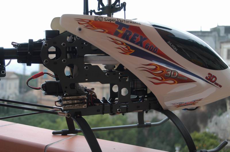

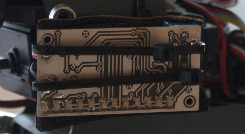

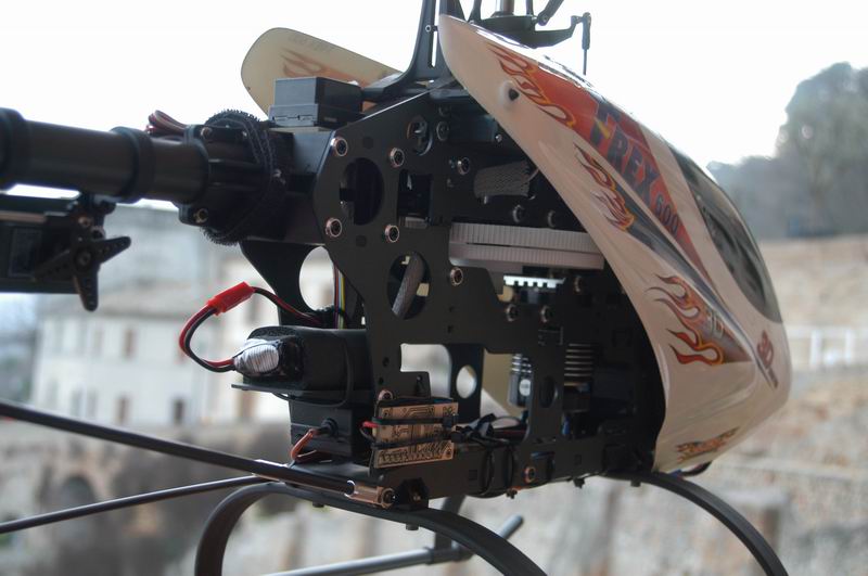

Sabato ho provato la barra led per le 6 celle del T-Rex 600
Oltre ad aver messo 10 led ultraluminosi come scala ho aggiunto due led sempre ultraluminosi alle estremità (in futuro daranno anche loro delle informazioni)
Dopo non so quante batterie scaricate ho trovato la giusta impostazione dell'isteresi (il motore sotto sforzo tende ad abbassare il voltaggio con l'aumentare dell'assorbimento) e ora funziona in questo modo:
4 led verdi 3 led arancio e 3 rossi.
All'accensione dell'ultimo led rosso metto in hovering tranquillissimo il 600 e dopo circa 12 secondi il regolatore singhiozza e consiglia lo stop!
Credo sia davvero ben regolato e in queste settimane farò altre prove prima di programmare una costruzione su scala maggiore.
I prototipi mi sono costati un cifra (e abbiamo saldato a mano i componenti SMD ahah da impazzire) ma credo che in produzione (minima per carità) il prezzo dovrebbe restare sotto i 25 euro. vediamo che succede

perche' non hai fatto 1 foto dall'altro lato della piastrina??eheheheh dai facce vede' che ci sta' di la'!eheheheheh
hai saldato i led smd a mano con l'aria calda??BRAVO!!! io lo facevo quando ai tempi modificato le illuminazione dei cellulari dal verde al blu!hehehe

aria calda? magari! saldatore con punta microscopica e lente d ingrandimento!
ps oggi (mio compleanno) mia moglie mi ha regalato una videocamera. Se sabato volo cercherò di fare un piccolo video e lo posto.
Ps dietro non c'è nulla di particolare anzi se non le faccio un serie regalo tutto il progetto a chiunque me lo chieda. Per fare 8 basette campione mi hanno ladrato 96 euro e da RS i componenti per 3 circuiti mi sono costati altri 88 euro. è chiaro che a livello industriale i prezzi si decimano ma devo capire se può interessare o meno questo circuitino
