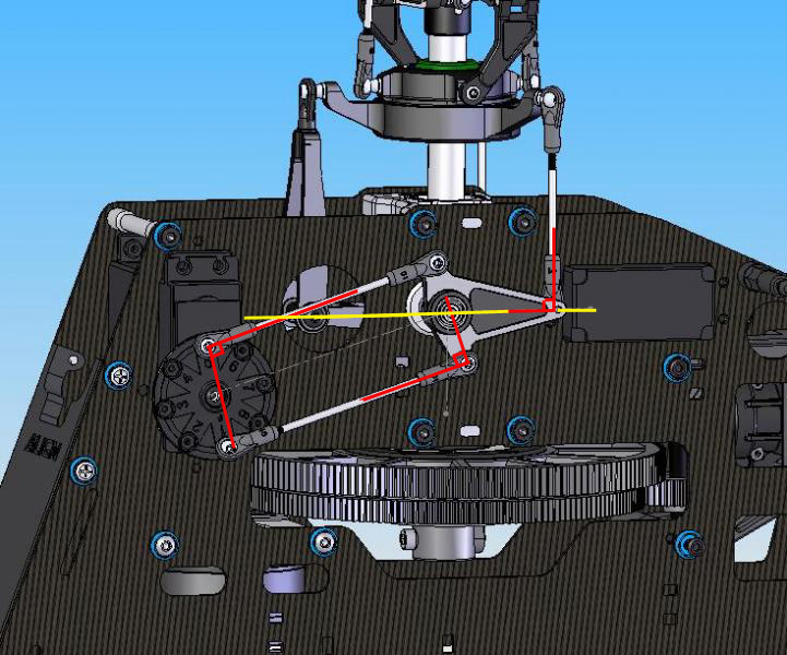

ho un T-rex 600 esp convertito DFC e i link sono impostati come questa figura il problema è che mi trovo delle corse asimetriche sia sul collettivo che sul ciclico esempio, imposto 21% di corsa di collettivo nel brain e ottengo +12.5° e -11°, se metto il ciclico a 36° ho +11° da un lato e -12° dall'altro questo problema lo riscontravo anche con la testa flybar perchè dovevo impostare una curva passo 0-96% a chi devo dare la colpa? alle corse non simmetriche dei servi o alle squadrette non esattamente a 90.00°?
