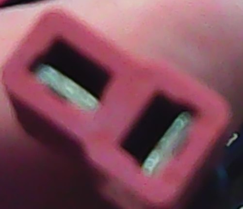

Una piccolissima domanda da niubbo...
ho un trex450 con attacco lipo come da allegato... che attacco è? tutte le lipo che vedo hanno un attacco giallo ma diverso, ossia questo
HobbyKing R/C Hobby Store : Turnigy 2200mAh 3S 35C Lipo Pack (DE Warehouse)
Questa qui andrebbe bene?
Gens Ace 2200 2S1P 30C Lipo Battery
grazie in anticipo!
Sono http://www.baronerosso.it/forum/batt...ori-deans.html

Quella lipo non va bene per tanti motivi.
Innanzitutto perchè è una 2s e il rexino va a 3s.
Poi l'attacco è il jst e non il deans come hai tu.
Il connettore di Hobbyking si chiama xt60 e te lo consiglio, non solo perchè è lo standard di HK, ma anche perchè è più sicuro e tiene più Ampere
