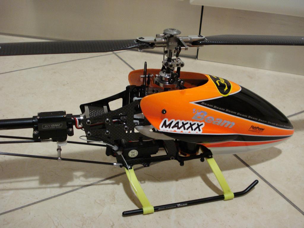

Ciao a tutti, stò montando il sistema flybarless della GAUI (testa flybarless per i 450... bellissima, e centralina GU365), stasera se ci riesco posto qualche foto e domani se il tempo me lo permette collaudo...

ecco le foto...

altre foto...

si potrebbe sapere di questo bel gioiellino la configurazione e la spesa totale sostenuta.....???mercì

Originalmente inviato da texwiller Visualizza messaggio
Ciao Tex, l'elicottero è quello in "kit full" che già avevo, per il kit FES siamo vicini ai 260 euro tra testa completa Flybarless e centralina Flybarless electronic system, conta che il gyro non serve comprarlo perchè è un sistema che funziona su tutti e tre gli assi..
oggi purtroppo il tempo non mi ha assistito, spero domani di riuscire a provarlo

Ciao Maxxx, appena lo provi mi interesserebbe sapere su che livelli si attesta il gyro integrato di coda!!

ciao Maxx, Bellissimo Heli!
domanda.. vedo sulla testa, appena sopra lo Swashplate, 2 leve a L rovesciata che dall'albero (penso) si vanno a bloccare agli uniball dello swash stesso.
vedo anche che non è simmetrico rispetto all'albero di rotazione.. e mi chiedo se non posssa causare delle vibrazioni non essendo controbilanciato.
inoltre si tratta di leverismi in metal gear, che seppur piccoli. pesano e potrebbero sentirsi a 3400 giri se vuoi farlo filare forte
senza mettere in dubbio il tuo upgrade..
