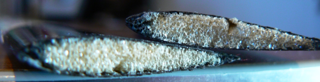

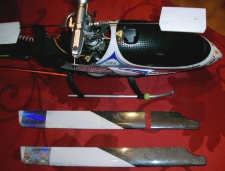

Da un po che volavo con il mio Protos 500 oggi ho preso il Mini titan da molto che non ci volavo!presa quasi subito la mano!!
Dopo un bel Po che svolazzavo con manovre velocissime..!Ragazzi roba da non credere. ciclico avanti tutto passo con modello accelerato riporto orizzontale in ciclico traslato per pochi metri come d’ho tutto cabra e un Po di Roll si Spezza una pala in volo e viene giù!!
Carrello capottina un servo del piatto, un rinvio passo di metallo!Rotto
Ma vi è mai successo che una pala si spezza in volo!?
Volevo Non rimettere SAB cosa mi consigliate?

Vecchio 05 ottobre 08, 00:24   #2 (permalink)  Top
Data registr.: 20-03-2006
Residenza: venere
Messaggi: 6.158
tranquillo capita ,lo sperimentato anche io per colpa di una micro frattura che ha retto in normal ,poi in idle 2 si è accentuata e la pala è scoppiatta

quindi non sono l'unico........
Non c’è modo di prevenire una cosa del genere?
Certo è che se c’èra una microfrattura non si notava!!
Si è spezzata di netto a 6 centimetri della pinza porta pala !!!
Io le pensavo più robuste!!lo spessore del carbonio..o di quello che 腅…… 0,20 0,17 millimetri!!

Vecchio 05 ottobre 08, 17:16   #4 (permalink)  Top
L'avatar di dallatorretdu
Data registr.: 27-06-2008
Residenza: Val di Sole
Messaggi: 1.212
Invia un messaggio via MSN a dallatorretdu
lo spessore del carbonio è abbastanza... prova a prendere metà guscio d'uovo e appoggiargli pesi sulla punta.... non centra molto il materiale... tiene per la forma....
e Infatti credo ci sia stata una frattura gia esistente... magari hai piegato male le pale...

Vecchio 05 ottobre 08, 17:33   #5 (permalink)  Top
L'avatar di Capitan Harlock
Data registr.: 30-08-2007
Messaggi: 6.792
Immagini: 45
Invia un messaggio via MSN a Capitan Harlock
In ogni modo si è spezzata di netto nel punto penso dove subiva la massima flessione!!per Flappeggio!!
La microfrattura non la scarto come ipotesi ……
Ma secondo me si è spezzata perché troppo rigida non ha sostenuto quella sollecitazione arrivando al punto di frattura!
Rigida si ma poco resistente!
i giri rotore èrano sostenuti!!
Ma forse il motore non li manteneva quindi scesa la velocità della pala tendeva a Flappeggio molto stressante per la pala stessa!
