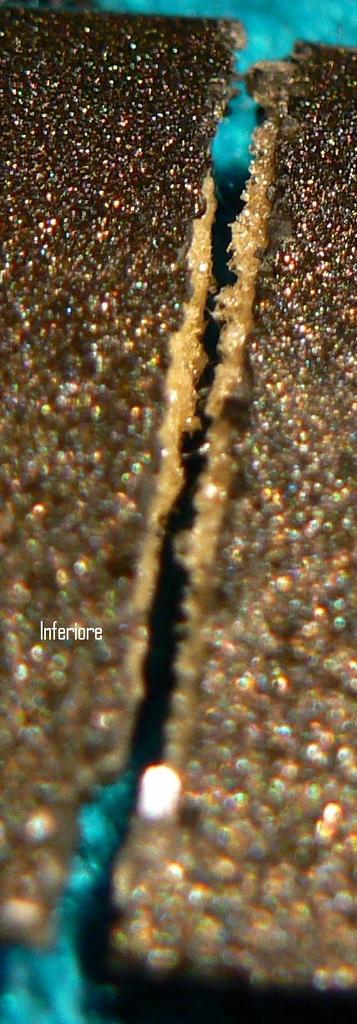

Ad onor del vero lascio due foto della parte superiore i di quella inferiore della pala fratturata!!MACRO
Chiaro è che in quella superiore
il taglio e netto!punto cardine della torsione
Mentre in quella inferiore è frastagliato
……… dovuto al fatto che questo lato della pala sotto trazione si è strappato!
