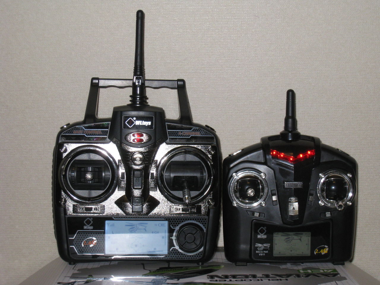

Queste due in foto sono i 2 modelli di radio che la WL Toys ha messo sul mercato per pilotare i seguenti modelli: V911, V911-1, V911 pro V2, V912, V913, V915. La prima puo passare su tutti i 4 mode radio la seconda devi scegliere il mode al momento dell'acquisto...1 o 2.
Questa radio invece funziona a 6 CH e la distingui dagli swich in alto
a SX e DX e serve a pilotare i seguenti modelli: V922, V933, (6CH).. V944, V955.(4CH). Puo passare anche questa in 4 mode diversi.

Comunque, oltre agli switch in più, sulle grandi, in alto a destra, c'è scritto o " 4 Channel " o " 6 Channel ".
