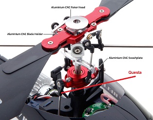

Vecchio 18 ottobre 10, 13:17   #1010 (permalink)  Top
Data registr.: 01-02-2010
Residenza: VARESE
Messaggi: 772
Originalmente inviato da perfumi Visualizza messaggio
Lo spostamento avviene anche qundo sto in hovering.
Nella foto vedi il linkage su cui agire, nel tuo caso devi accorciarne la lunghezza.
Come vedi, non si tratta di una vite, ma di un'astina metallica filettata alle cui estremità sono avvitati 2 occhielli(in foto ne vedi uno solo).
Dovrai avvitare di un giro completo uno dei 2 e provare, fino a che l'eli non sta in hovering(con i trim al centro).
E' probabile che modificando la lunghezza di questo link(Aileron), dovrai poi regolare anche la lunghezza dell'altro link(elevator) che controlla il picchia-cabra.
Questo, se noterai che, scomparsa la traslazione a sx, l'eli va avanti o indietro.
Esky Lama V4 - 4#3B - CB100 - CB180D(3 axys gyro upgraded) - 4#6(S + B/H upgraded - Turboace 31714) - 4G6(Turboace 915) - Copterx 250SE - M120D01- Tx 2801PRO - Micro P51 D Mustang - Trojan T28 - DX6i
macumbo non è collegato   Rispondi citando
