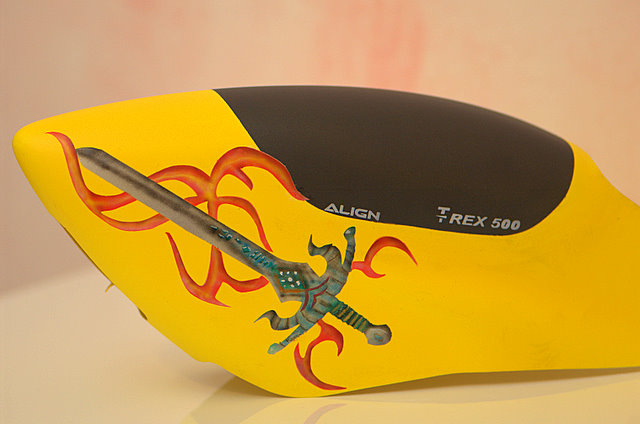

Dopo lunghe fatiche e disperate domeniche in cerca di un po' di tempo per me, sono riuscito finalmente a creare due disast... ehm... piccoli capolavori (modestamente)
Entrambe sono canopy per il mio trex 500: sono state verniciate perfettamente con un fondo bicomponente e poi direttamente il colore principale. Questa prima fase oserei dire che è venuta perfetta!
I guoi sono iniziati quando dalla pistola son passato all'aerografo
La prima opera aerografata (la spada su canopy gialla) è piena di difetti: la vernice metallizata ha creato subito un film che, quando ho levato la mascherina, è in parte venuto via insieme a questa. Inoltre ho tristemente scoperto che le mie maschere adesive sono troppo adesive
Sarà per colpa del caldo, oppure per sua natura, fatto sta che quando l'ho levata a volte ha staccato la vernice sotto, altre ha lasciato residui
Sbagliando si impara e così mi sono armato di bomboletta di fissativo e ho imparato che prima di applicare la maschera è bene appiccicarla da qualche parte in modo che perda parte della adesività.
La seconda direi che è venuta decisamente meglio.
Il disegno è un po' piccolo e la scritta un po' pomposa (ehm...), però questa volta nessuna sbavatura o difetto da rimediare...
Piccola nota: rispetto a quanto fotorafato i colori reali sono un po' più vividi; inoltre ancora non ho dato il trasparente... (ohi ohi... staremo a vedere)
