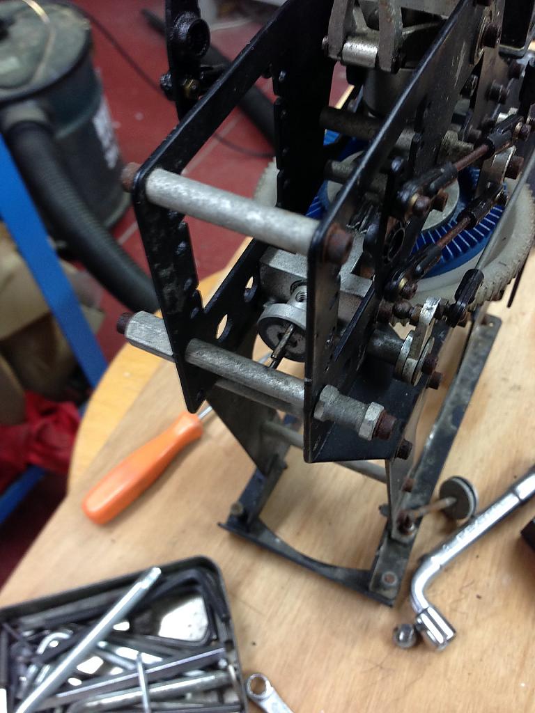

Sì, pensavo anch'io di sostituire la meccanica di coda, ma ancora non mi sono arreso alla ricerca dell'originale. Intanto ho scoperto diversi siti di appassionati di Kalt e di vintage, ho trovato anche il catalogo Kalt del 1992http://rc.runryder.com/helicopter/gallery/61616/1992_-_Kalt_catalogue.pdf La meccanica sembra proprio essere, come dice Jonny, un Kalt Omega Professor: la testa sembra essere la Black 10 SII (come da catalogo 1992 ), anche se la mia non è anodizzata nera. La scatola di coda era la Omega (Omega Tail Gear Box) e la sto cercando su internet (per ora con scarsi risultati). Dalla corona principale prende il moto, con un ingranaggio conico, un alberino che porta all'altra estremità un piatto con due perni (allego foto). ;![]() Cosa ci andrà attaccato? Un piatto porta albero o un attacco per un cavetto di acciaio come nel Kalt Baron 60? Penserei più un albero, ma non sono riuscito a trovare nessun esploso dell'Omega Pro. L'ho trovato del Baron 60, se serve a qualcuno si trova qui: Vintage RC Helicopters - Kalt 60 Baron |

Per ora non son riuscito a trovare niente. Se trovassi magari un disegno esploso potrei cercare di ricostruirlo. La fresa 3 assi e il tornio sono lì per questo ..Però ho trovato solo l'esploso del Baron. e per giunta, troppo poco dettagliato nella parte della meccanica di coda. |

ciao,michele54, io quando cominciai 8 anni fa ,senza esperienza e conoscenze,trovai in un paese vicino e comprai il baron della kalt...........da mettere in ordine mancavano alcuni pezzi che ora non ricordo....risultato... mai volato perché la kalt già allora era fuori mercato e qui in emilia ne su internet introvabili......lo smantellai e tenni qualche pezzo ma niente di che......ora secondo me se non riesci ad adattarci dei pezzi di altre marche, naturalmente perdendo l'originalità, non credo troverai altro....parlo per esperienza personale. p.s. riamarra sempre un ely da utilizzare coi guanti perché in caso di crash seri come rottura dei frame......potrebbe causare il definitivo utilizzo. comunque se ti puo consolare negli anni90 era tra il top dei modelli insieme ad hirobo.
