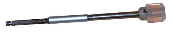

Buondì,
dovrei costruire un'asta di collegamento avviatore-motore per un amico qui del forum, ma non avendone una dal vivo, non so le misure (soprattutto la lunghezza).
C'è qualcuno che gentilmente mi sa dare qualche misura, anche di massima, tanto il Ø interno dell'avviatore lo so...

Ho visto gente che l'ha fatta con un cacciavite a brucola da 6mm ( 15cm per l'asta sono + che sufficienti ) e poi adattata all'avviatore.
In ogni caso, le aste senza cuscinetto unidirezionali ( consigliate per un classe 30 ) costano veramente una sciocchezza quindi nn so quanto possa valere la pena costruirla

Come ti hanno consigliato, si fa prima a comprarla nuova.
Comunque ti serve una chiave a brugola da 6mm lunga tra i 15-20cm
la testa va fatta a misura del gommino oppure conica.
Io ho usato un chiave di quelle economiche a L e ne ho tagliato una parte, poi gli ho fatto una prolunga con un todino da 8mm e un tubetto con diamentro interno da 8, il tutto fermato con epossidica. La testa l'ho fatta in PVC a misura del gommino del mio avviatore e fermata al tondino con una vite.
http://www.gianf.net/beginner/asta1.jpg
(Nella foto la testa era in plexiglass ma ora l'ho rifatta in PVC)
