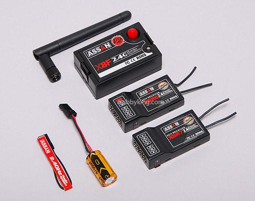

Ciao rugrug,
ho letto tutte le istruzione ma non trovo dei sottomenu....
loro vendono un usb connector ma è solo per la versione 2... io ho questo:
il modulo è versione2 ... pero sulle riceventi non c'è scritto... probabilmente sono v2 anche quelle...
guardo se trovo il cd....

retifico... ho trovato ora sul loro sito che non sono programmabili:
ASSAN
uhmmmmm ma che cosa strana... giuro lo fa una volta ogni tanto...
oggi continuero a testare con la seconda ricevente.... nel frattempo se qualcuno di vuoi ha qualche input mi aiuterebbe un po...
Grazie
