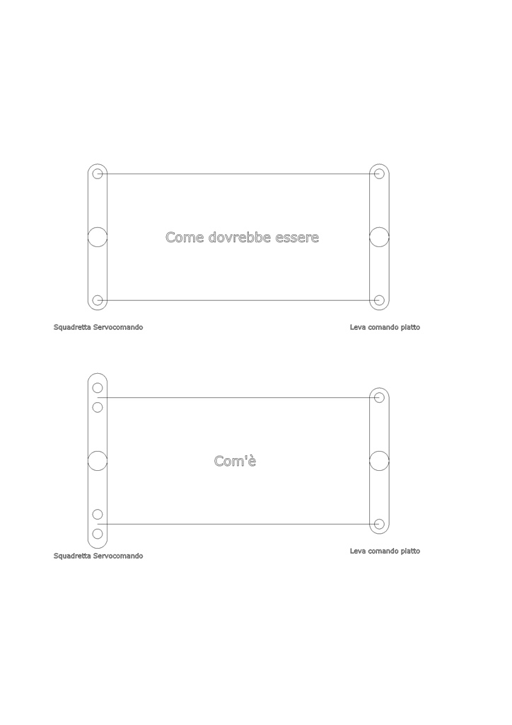

Ho provato a cercare nel forum ma non sono riuscito a trovare una risposta, io stò assemblando un TRex 600 ESP e sono arrivato al punto di installare i servi, però ho un dubbio.
E' il primo elicottero che monto con sistema PushPull, ma mi sono fatto una mezza esperienza sugli aerei, dove ho scoperto che per ottene un buon comando Pull-Pull con cavetto d'acciaio, si deve necessariamente avere gli interassi dei fori identici, dal lato servo e dal lato della superfice comandata.
Quindi a questo punto mi ritrovo con una serie di squadrette dei miei servi che però non hanno nessun foro che combaci con l'interasse della leva relativa al comando del piatto, quindi mi chiedevo se non è influente o se ci sono squadrette che vadano bene.
Non sò sinceramente se sono riuscito a spiegarmi, casomai posso fare un disegnino

Non sò se si capisce, fattostà che tra i 2 fori sbagliati non c'è lo spazio per farne un'altro con la misura voluta

Nelle istruzioni dovrebbe essere indicato le distanze da rispettare per ogni squadretta e tiranteria,per i servi puoi usare le squadrette rotonde senza fori,cosi puoi forarle a misura,lasciando i sub trim della radio a zero.
Spero di esserti stato utile.

Vendono a pochi euro le squadrette align gia' belle e fatte con l'annesso incastro blocca bullone.

Quindi è giusto quello che pensavo, cioè che i tiranti devono essere paralleli e gli interassi dei fori uguali.
Visto che volevo volarci per la manifestazione di questa domenica a Spresiano e che qui vicino non ho negozi forniti, dovrò adattare le squadrette tonde che ci sono assieme ai servi facendo i buchi giusti, dovrò anche fresarli perchè sono enormi..... vabbè vorrà dire che metterò in moto la cnc

si confermo , assolutamente paralleli e i tiranti il piu possibile lunghi eguali ma la paralelità deve essere perfetta , pena indurimento del movimento corsa differente dei tiranti piatto , insomma problemi a gogo .

Oggi ho risolto come già scritto prima, fresando tramite cnc le squadrette tonde grandi che c'erano con i servi
