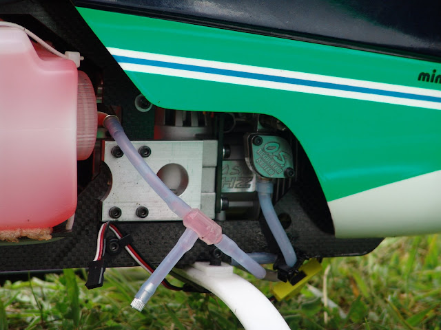

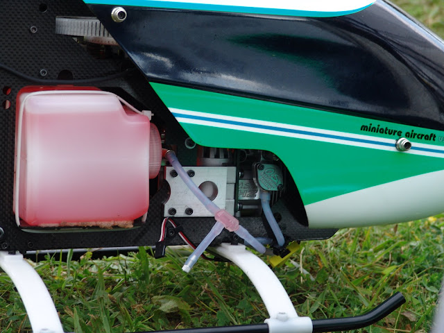

Le differenze sono tante fra i due motori....di identico hanno praticamente solo le misure esterne.
Diversa la testa, diverso il carburatore, diverso l'albero, pistone, camicia...due motori diversi!
Al momento (ho solo 5 pieni sul 91 HZ) posso dire soltanto che ha una erogazione di potenza migliore rispetto al 'testa blu', gira più 'rotondo' ed anche se molto grasso la potenza disponibile al rotore è notevole (anche a bassi giri rotore, segno di una coppia disponibile su un più ampio numero di giri motore).
Parlo naturalmente della versione senza pompa per entrambi i modelli.
Scarico Hatori 939 con collettore standard (è in arrivo il collettore Kasama ).
Lo avevo visto in azione al 3DM di quest'anno sui modelli di Bobby Watts, con il quale ho scambiato qualche parola proprio sul motore in oggetto al campetto dietro l'albergo

ciao nigel one ,ma dalla foto non mi sembra quello normale...comunque gradiscono sempre e solo 30 % di nitro ? saluti yuri

infatti monta il nuovo os testa nera (os 91hz)

In foto è ritratto il 91HZ PS
Se vuoi le prestazioni.....il 30% è d'obbligo ma è possibile usare miscele dal 10% al 30% di nitro......
