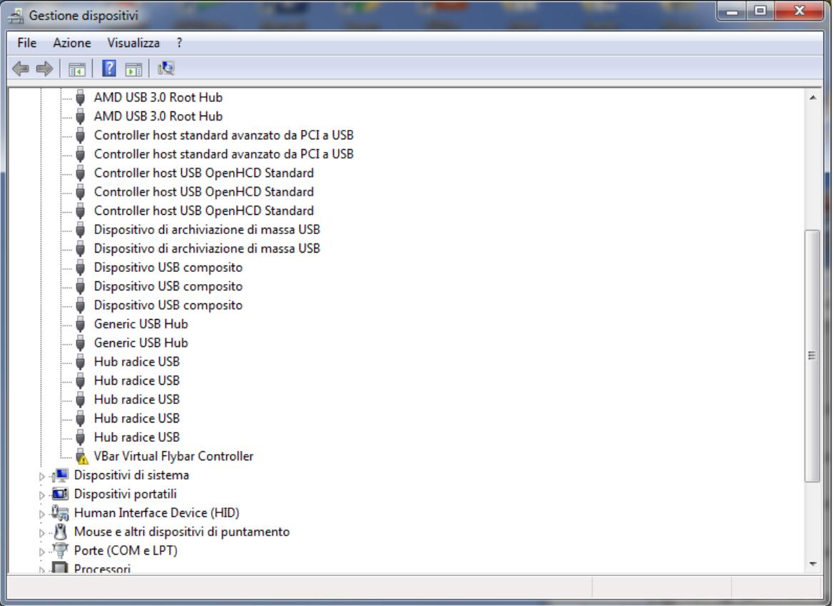

Si ciao marco, scusami x il ritardo... Ma ho avuto da fare e nn mi sono accorto che mi avevi risposto.. Ti chiedo scusa.... Si si ho già fatto e rifatto..... Nulla la barra rimane rossa..... Ho anche scaricato il driver.... So che c'è un passaggio da fare, andare sul panello di controllo, gestione dispositivi, doppio clic sul dispositivo vstabi... Poi bisogna aggiornare il driver....... E qua mi perdo.... Cmq.... E tutto un casino... Mi sa che mi butto sulla brain.... E facile scaricare il programma nn richiede nulla e è facile anche la centralina....... Anche qualcuno sostiene che sono molto simili...... Ma dal momento che ho già avuto a che fare con il brain e più sensato continuare con essa... Ma ti ringrazio dell'aiuto

in teoria dovrebbe farlo in automatico ma i drive li hai sul pc?

Si esatto, devi installare il driver manualmente. Fai questa prova e fammi sapere se ti trovi in questa condizione, vedi immagine allegata.
