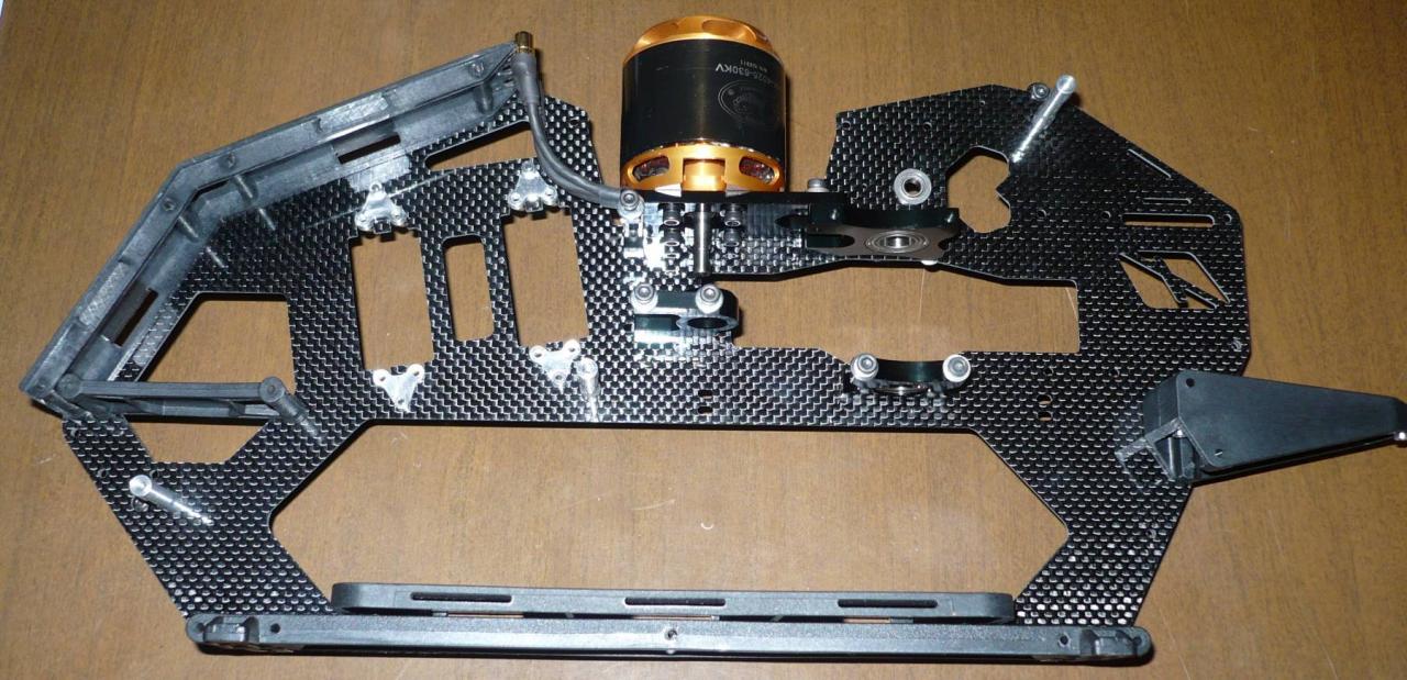

Vecchio 18 novembre 17, 15:19   #6 (permalink)  Top
L'avatar di torazza
Data registr.: 17-06-2008
Residenza: Genova
Messaggi: 2.446
A rilento, ma si procede...
Una foto del telaio prima di chiuderlo.
L'albero del motore era "giuntato nel pignone perchè con quel telaio "prototipo" e relativo terzo cuscinetto diverso da quello che vedete serviva molto lungo: ne ho ordinato uno nuovo da Scorpion, ci vorranno 2 settimane...
Notate quanto è piccolo e leggero il supporto motore...
Riguardo ai leveraggi di comando del piatto... ho lavorato un po' con i rasamenti ma ora è perfetto: scorrevolissimo e con zero gioco.
Quanto è sottile il telaio: 32 mm esterno-esterno, e direi abbastanza leggero: 605 grammi!
A breve metto su i 4 servi ed i relativi tiranti...
Outrage Fusion 50-p1070658_lo.jpg   Outrage Fusion 50-p1070666_lo.jpg   Outrage Fusion 50-p1070671_lo.jpg   Outrage Fusion 50-p1070676_lo.jpg
SAB, Xnova, MyLipo Official Team Pilot
torazza non è collegato   Rispondi citando
