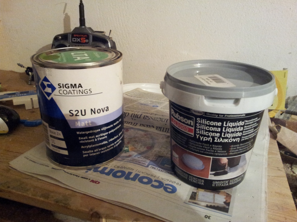

ho iniziato acq.questi due prodotti :
una vernice ad acqua per non intaccare il polistrene che fara' da fondo , un po' di mani a pennello, e per lo stampo ho trovato in zona del silicone liquido che penso potra' fare il suo dovere nel creare lo stampo , sto' pensando cosa si potrebbe usare come distaccante, magari forse non servira' nemmeno essendo il silicone abbastanza elastico.

Originalmente inviato da lorenz61 Visualizza messaggio
alcune foto
In certi video ho visto che usano spennellare il negativo con crema per le mani tipo nivea cosi colandoci sopra il silicone e stai più sicuro che non aderisce...
