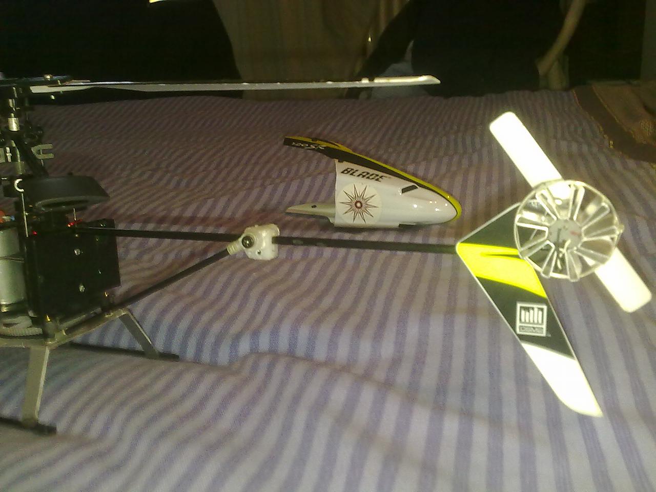

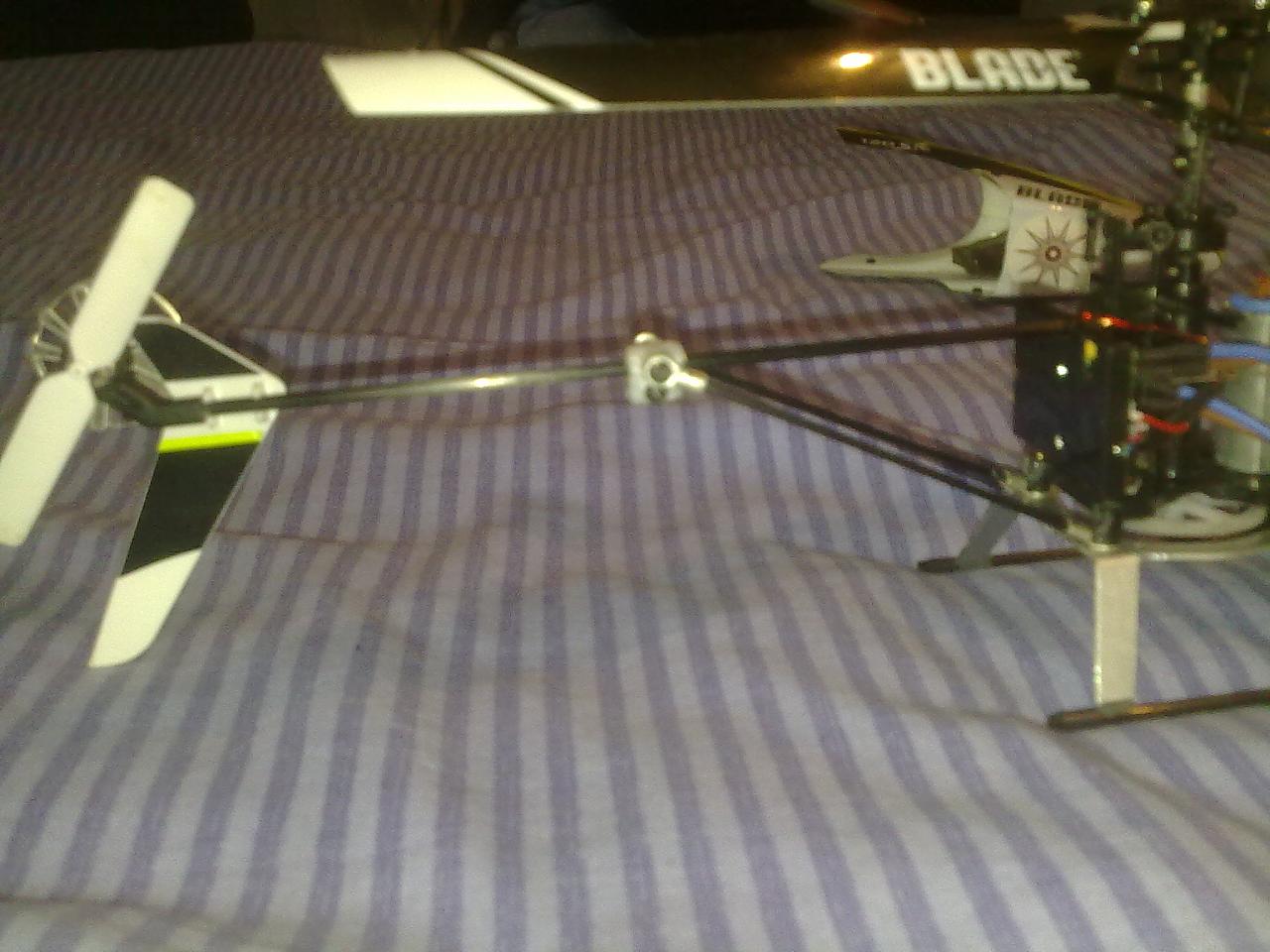

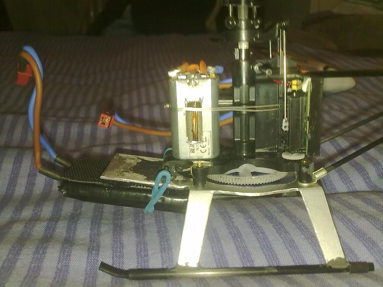

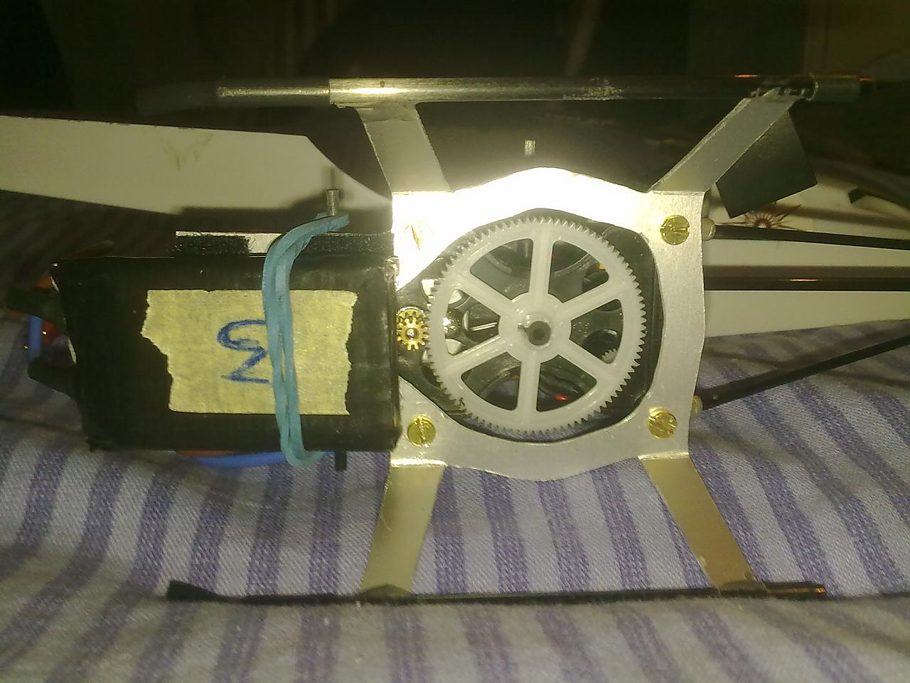

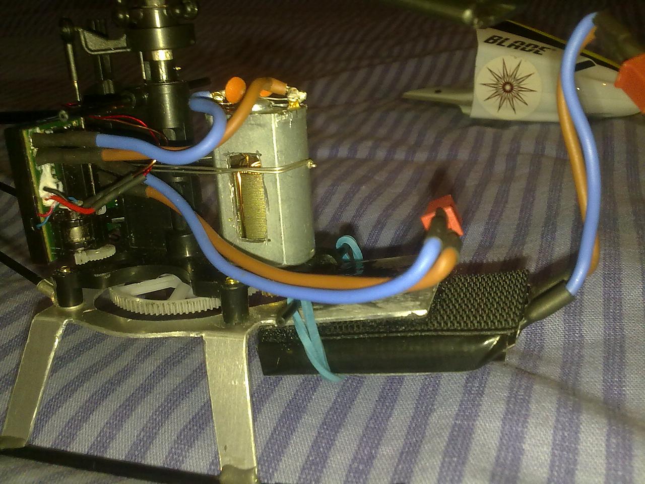

Foto creatura
Ecco ragazzi alcune foto del mio prototipo

Wow! Ci sei andato giù pesante con il raffreddamento del motore posteriore
Mi pare di vedere che è smontabile il dissipatore

Per il raffreddamento del motore di coda ho smontato il dissipatore da una scheda video e poi adattato e fermato attorno al motore solo con del filo citofonico spellato, meglio del fil di ferro che solo l'idea mi faceva star male.
Adesso a fatica diventa tiepido anche dopo 10 min di volo sostenuto
Scalda di più il motore principale che comunque ho aperto da ambo i lati, l'aletta per questo mi aggiungeva altri 5 grammi e sono al limite con 109 senza batt.
Comunque grazie ancora, mi hai molto ispirato, ti seguo anche sugli altri post
