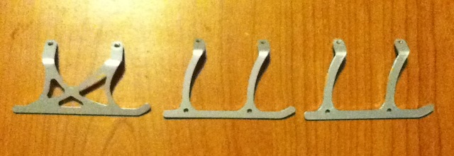

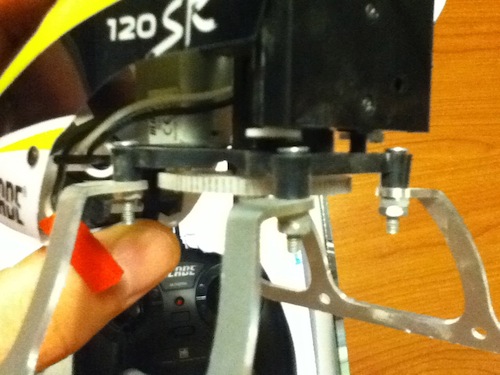

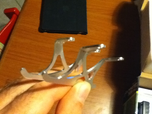

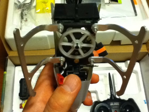

Pattini in alluminio
Onlyblade ha notato i pattini che mi sono fatto a causa di una caduta per cui vi posto le foto e una veloce descrizione.
Ho disegnato tre versioni di pattino in alluminio da 1,5 mm di spessore, tagliato in fresa e piegato a mano fissando il punto di piega su una morsa da tavolo.
L'alluminio è un materiale duttile e le prime prove, realizzate con 1,2 mm, si aprivano ad ogni atterraggio violento (però erano facilmente riposizionabili).
Nella foto dei 3 pattini, il secondo (quello con la sagoma più sottile) l'ho usato fino a qualche giorno fa, l'ho sostituito con il terzo perché anche questo ha iniziato a prendere una piega troppo accentuata e dato il maggior spessore risulta difficile da radrizzare; nel complesso ha resistito ad una decina di atterraggi violenti.
Il primo della foto è solo una prova: particolarmente rigido ho provato a piegarne una coppia con l'attacco più lontano ed uno come gli altri, così da avere un pattino più largo.
Il passo successivo sarà provare a fare i pattini in un pezzo unico, magari con portabatterie anteriore verticale.
Salutoni

Messaggi: 13
ok grazie aspettiamo magari qualcosa si trova, altrimenti farò come Macivan, in fondo basta avere un'autocad una fresa cnc o un taglio al laser e il gioco è fatto
no scherzo cmq complimenti sono fatti davvero bene, ma per il peso? so che l'alluminio è leggero ma rispetto a quei pezzettini in plastica i tuoi sembrano davvero massicci con tanto di dadi autoblocc... ah la mia ultima rottura è stata una sferetta in plastica della flybar! grazie ancora
