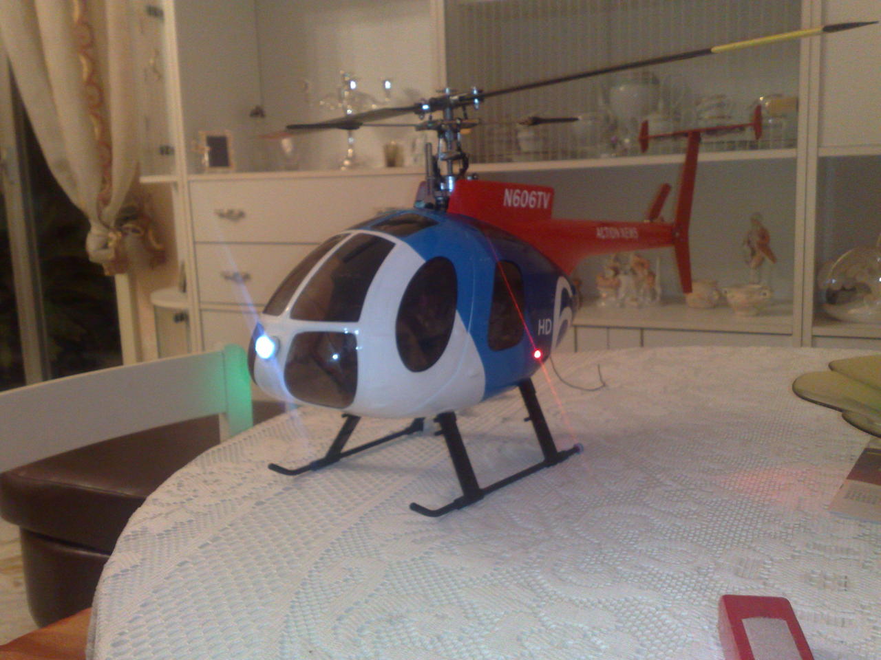

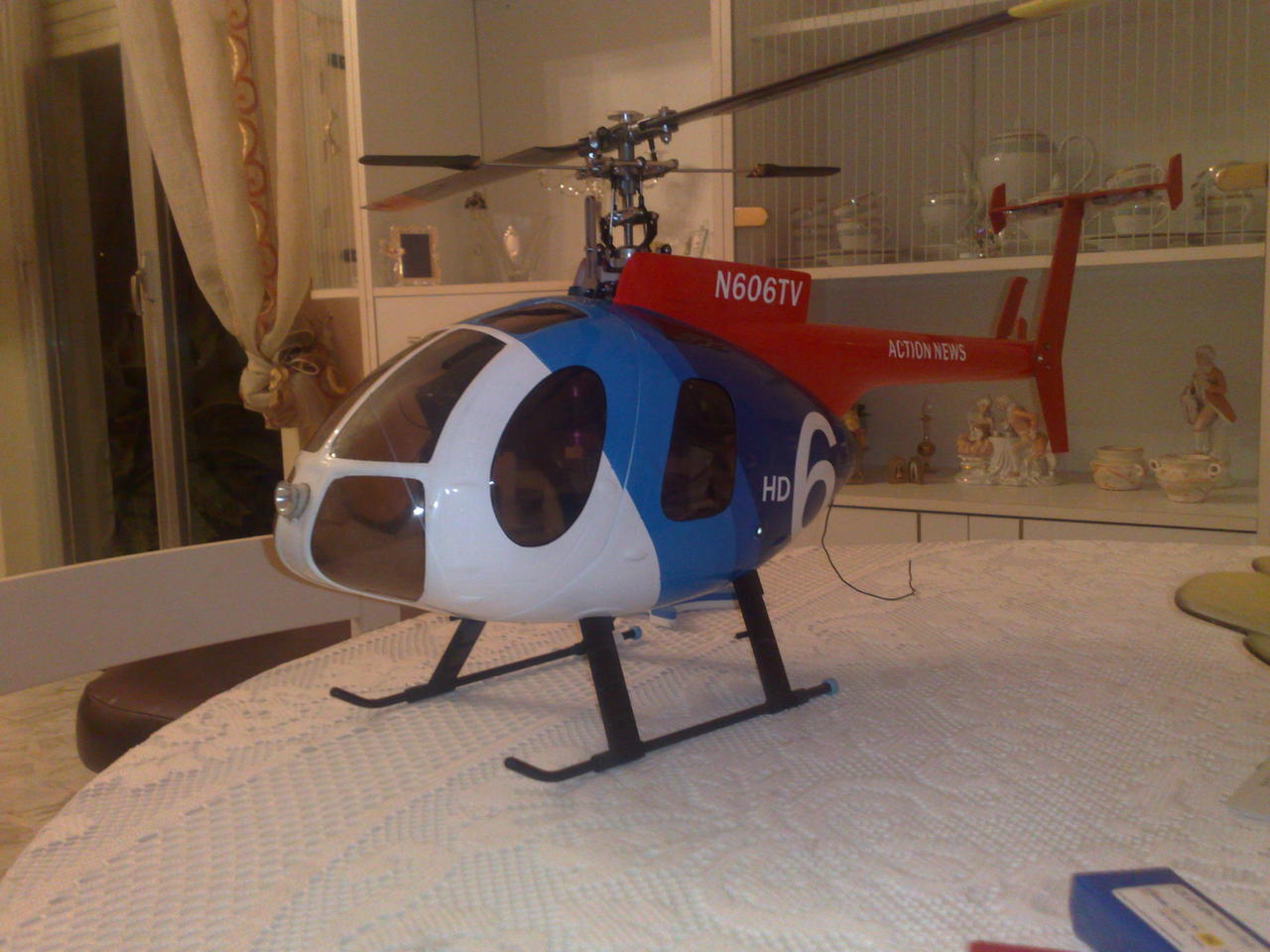

fusoliera
ragazzi ho messo il mio kds SV dentro la fusoliera dell' MD500!!!!!!!!
è bellissimo così. ma dopo un lungo lavoro ci sono riuscito a farlo girare. avrei qualche domanda da farvi.
1) posso diminuire l' inclinazione della fly bar ?
2) i giri morote devono essere alti o bassi ?
3) il passo deve essere più positivo che negativo ? o sempre -10 0 +10?
4)idle 1-2-3 devono essere sempre uguali o no, dato che non faccio volo acrobatico ?
grazie per la pazieza che avete.
questo e il mio KDS SV

i giri devono essere piu' bassi ,poi come curva non ti serve avere -10 di negativo io metterei -5 +10,metti una curva normal per partire ed atterrare,poi usi un idle con -5 +10 per volare .controlla bene il bilanciamento statico che quasi sicuramente sara cabrato.ciao
ok giroscopix, diminuisco i giri di motore e aumento un pò il passo.
ma dimmi per diminuire l'inclinazione della flybar, cioè farla piegare fino al punto che non vado a toccare la fusoliera. si pò fare o no ?????? grazie
