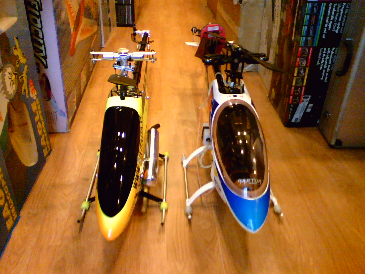

Oggi ho provato l'X-treme....
ammazza come va, mica sembra un cinquantino...

più veloce, più reattivo di passo... più bello, molto molto divertente

L'ho provato anche io è un missile!!altro che eli...
Reattivo al massimo e poi....... di serie la testa è al settaggio intermedio!!!!

Ciao, il modello, e parlo della prima prova, modello montato e via senza alcuna modifica è estremamente preciso, nei cambi di passo non ha tendenze strane, ma questo dipende molto dall'elettronica che si monta, se si montano dei servi da 30 euro non si può pretendere un modello preciso, per quanto riguarda la testa è interamente programmabile e permette un settaggio soft fino ad arrivare all'estremo , quindi un modello versatile sia per chi si affaccia per la prima volta a questo hobby e sia per chi vuole un modello "incazzato"
Le fiancate sono in Carbonio con la C maiuscola e l'alluminio è di ottima fattura, una volta montato scorre tutto liscio ed è privo di giochi.
Per il video se mi portano la telecamera domenica ne facciamo uno.
Il setup con cui l'ho provato è il seguente:
+-13,5° di collettivo
+-8,5° di ciclico
2050 giri rotore
servi ciclico/collettivo 3 x Futaba BLS451 (fra poco metterò i JR8717 a 8v)
gy 611 e 9256
Os50 Hyper
Revmax e 9253
regolatore tens. align 7Amp 6V
marmitta RJX
