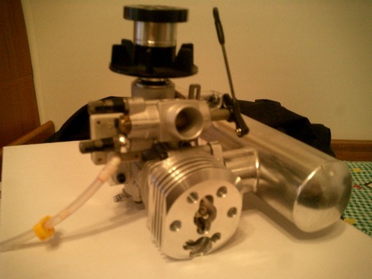

ho voluto aprire questo post per descrivervi come ho portato l'OS50 Hyper a spingere fortissimo e non perdere giri !
Avevo gia' detto che la modifica al carburatore con l'apporto del Cline aveva dato i suoi risultati sorprendenti.
Ma ho voluto strafare, e dopo alcune prove ecco la ciliegina sulla torta:
HO IDEATO UNA NUOVA TESTA A DOPPIA CANDELA PER MIGLIORARE LA COMBUSTIONE E MAGGIORARE COPPIA E POTENZA.
Oggi ho terminato i test con risultati che mi hanno lasciato a bocca aperta davvero!
REGOLARITA ASSOLUTA
PIU' POTENZA
ROTORE FLUIDO SEMPRE IN OGNI CONDIZIONE
I risultati mi sono cosi' piaciuti che quello che avevo ideato per il mio motore credo proprio lo ampiero' a chi eventualmente fosse interessato.
ecco alcune foto:
OS50 Hyper GO GO GO !!!-image00002.jpg   OS50 Hyper GO GO GO !!!-image00003.jpg   OS50 Hyper GO GO GO !!!-image00004.jpg

in pratica una testata Viper....il cline a cosa serve?

Bella idea
per mettere il cline hai dovuto bucare il carter, a me lo hanno sconsigliato,
inoltre con doppia candela dovresti avere la testa molto calda, ma anche meno soggetta a spengimento bisogna vedere la durata ne tempo, comunque complimenti.

dai test che ho effettuato e' risultata una bomba, un upgrade validissimo che da effettivamente miglioramenti al motore dal punto di vista della regolarita' e della coppia.
inoltre ho migliorato qlsina rispetto all'originale:
non tocca latelarmente al telaio
migliore raffreddamento
Esteticamente (Argento Vivo) e' bellissima!!!
Che dire: cominciamo a modificare le pipette! tutte a doppia pinza!

certo che bisogna bucare il carter, non so chi te lo ha sconsigliato ma credo non ne sappia molto in merito costui.
Ne vale la penaaa !
Certo non pensare che prendi e monti il cline, il carb oltre ad essere quello del 90 e' appositamente modificato altrimenti non si riesce a carburare!
