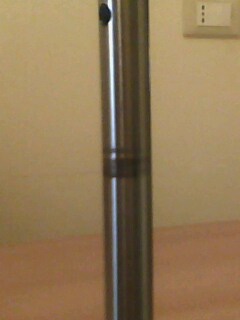

Una foto
Ecco una foto dell'albero, spero si veda bene....

Originalmente inviato da zumbit Visualizza messaggio
io sul mio ho più di dieci galloni ed è tutto perfetto, unica cosa che mi viene in mente e che tu non abbia allineato bene i frame nel montaggio

Sfregamento
Il segno lasciato dallo sfregamento è presente anche in corrispondenza del 2° cuscinetto.
