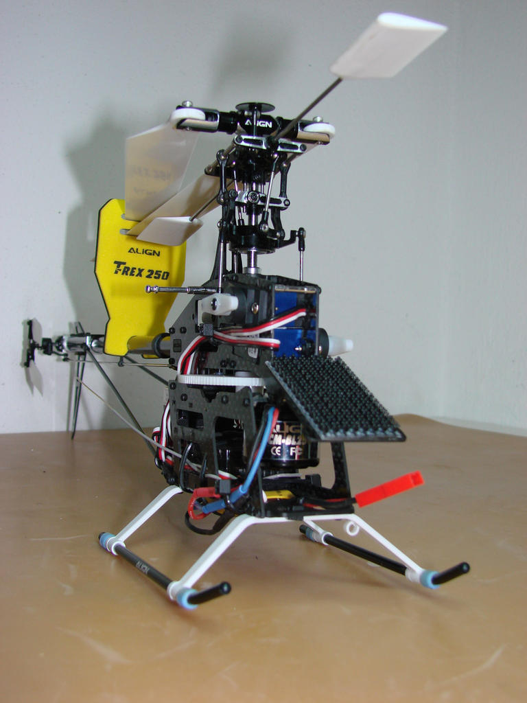

| Prime impressioni
Questa mattina ho provato il 250. La giornata molto ventosa non ha agevolato il tutto. La stabilità non è poi così male nonostante il vento, mentre il regolatore ha funzionato benissimo quando ho scoperto che il canale del gas era da reversare. La durata delle batterie Align da 850 mA regge per circa 5 minuti mentre i giri che dovrebbero essere tra i 3400 e i 4400 non sono raggiungibili. il mio misuratore ottico mi dava al massimo 2600 giri al minuto. Qualche perplessità rimane sul settaggio e sul funzionamento del gyro logitech ltg 2100. Oggi la coda tendeva a ruotare in hovering e aumentando il guadagno tendeva ad oscillare. Boh.............un pò perplesso ci lavorerò ancora un pò su e poi vi dirò. Beccatevi queste foto nel frattempo! ![]() ![]() ![]() |
