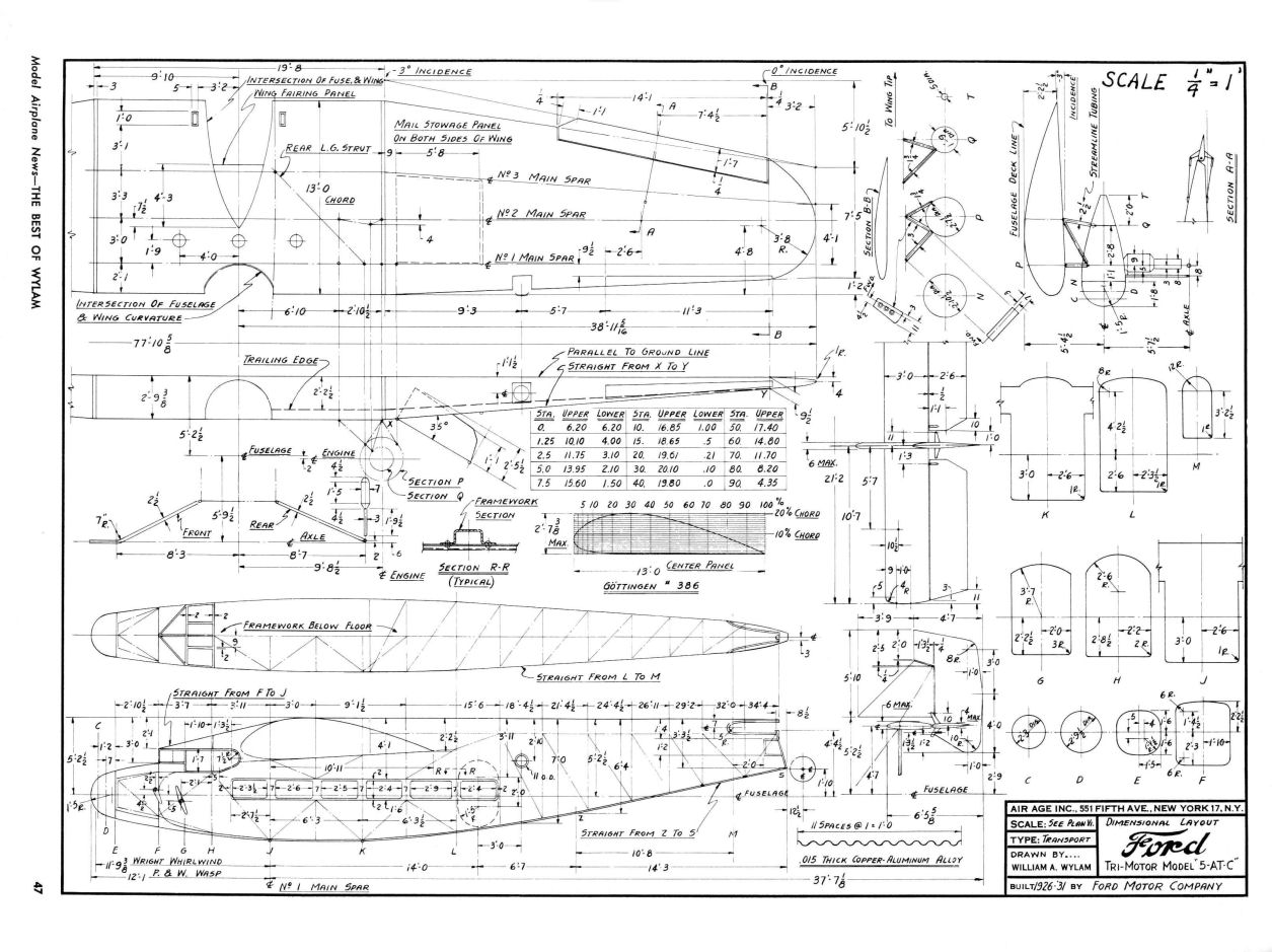

24.Ford trimotor 5AT
già ho fatto il progetto ricavandolo da alcuni fogli ben dettagliati

Originalmente inviato da marcellofanelli Visualizza messaggio
Fantastico!
come la fai la lamiera ondulata?

lamiera
prima di decidere ho cercato di risolvere quel piccolo problema;
ci stavo pensando quando arriva mia moglie, maestra di scuola materna, con un cartoncino ondulato: perfetto! Ho fatto alcune prove bagnandolo e si avvolge perpendicolarmente alle ondulazioni facilmente, però è fatto di carta molto sottile.
Se non dovesse andare bene ecco mia moglie che candidamente mi dice che a scuola hanno anche un attrezzo per fare le ondulazioni!!!
Ho ancora il problema del peso, tre motori con tre batterie e regolatori dovrebbero incidere per 600-700 gr usando motori da 150 watt e da 60gr. Ho stimato un peso finale di 2Kg, al massimo 2.5 Kg, e quindi farò un'ala da 1600 mm. Potenza di 450/2 = 225 watt/Kg mi sembra più che sufficiente.

Ma il cartoncino riesci a piegarlo anche sul bordo di entrata?

cartoncino
ho arrotolato un pezzo di prova su un tubo di diametro 8 mm e non ha perso le ondulazioni, penso poi di irrigidirlo con vinavil o una qualche resina non troppo pesante.
Se non è soddisfacente vado con lamierino di alluminio ma sarebbe tutto molto più complicato.

disegni 3D
ho perso molto tempo a fare i disegni 3D con Autocad
ora li ho lasciati perdere
e sono passato al 2D e a costruire
