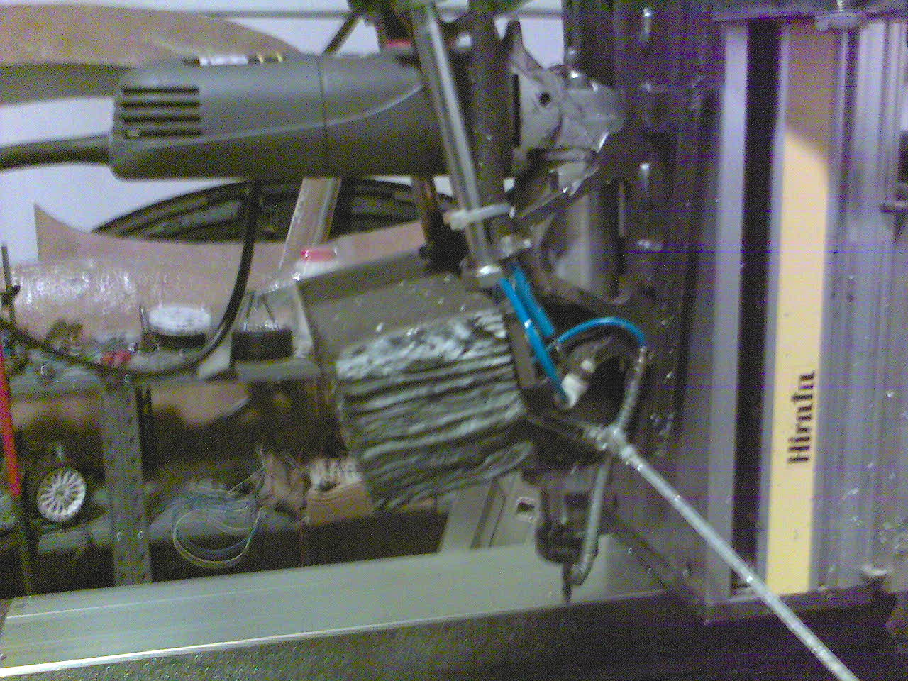

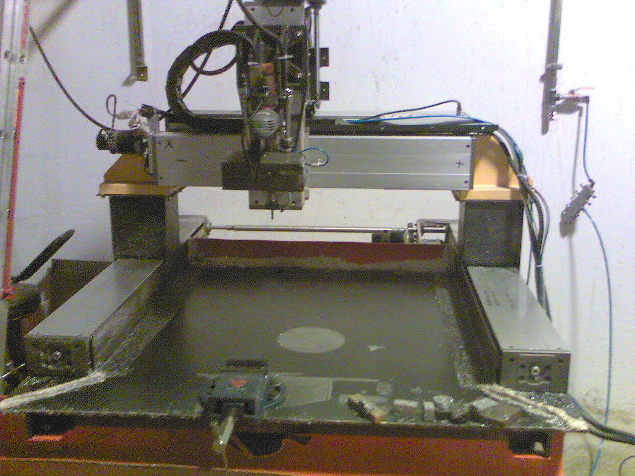

Messaggi: 8
ok!! domani ne farò..... alqune informazioni prima: asse Y 1000mm asse X700mm asse Z300mm elettromandrino attaco cono morse2 motore.... una vecchia smerigliatrice angolare dotata adesso di regolatore di giri il banco è di carpenteria metallica saldato poi spianato Gli assi cho ho usato sono dei HIRATA li ho recuperati da un vecchio robot, aveva fatto solo una fiera praticamente nuovi... |

Messaggi: 8
un po' di foto e video.... lo so esteticamente non è un gran che ma lavora bene, ci faccio un sacco di pezzi lavoro allumini,acciaio tra cui K720, EMIL..... Torna un sacco utile la grande area di lavoro, ci fisso piu' pezzi grezzi e via!!! Nonostante sia hobbystica io ci faccio produzione in piccole serie, pezzi speciali, che alcuni miei clienti mi chedono alla sera per la mattina!!!! |
