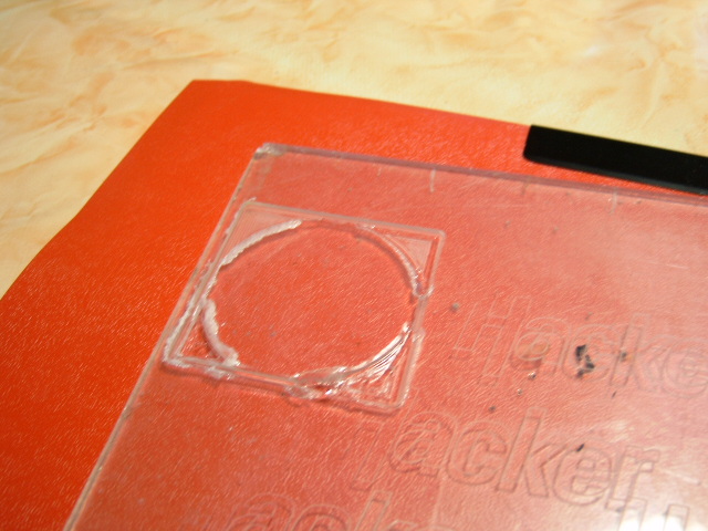

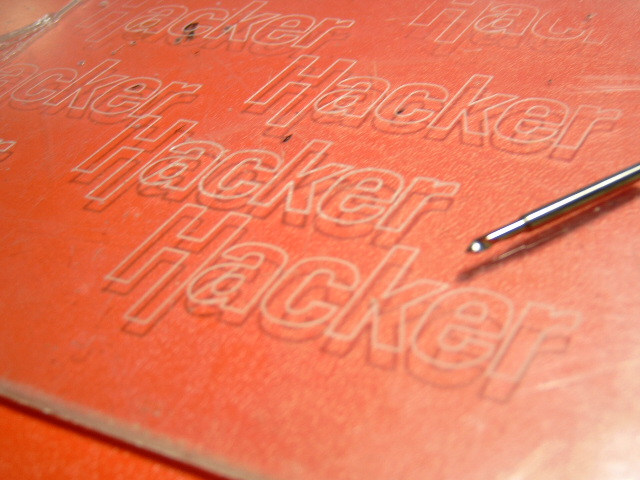

Allego anche un paio di foto di incisone fatta su plexyglass (quello che si fonde a tagliarlo con la fresa)
Su una immagine si vede il pessimo risultato ottenuto nel tentativo di fare le griglie di areazione.
Per notizia il bulino che ho utilizzato è questo: http://www.mjcnc.com/product_info.ph...products_id=84 (cliccate su "clicca per ingrandire" per vedere come è fatta). Comunque è una fresa per schede ramate in vetronite.
Rotazione dremel minima (5000) giri (esce un bel microtruciolo)
velocità intorno al migliaio di mm/min

Plexiglas e' un marchio commerciale che si usa comunemente per indicare il metacrilato, cosi' come lexan indica il policarbonato.
per incidere bene il metacrilato occorre non salire troppo con la velocita' di rotazione della fresa e tenere il taglio bagnato con kerosene
P.S. quando lo lavoravamo, usavamo frese a candela (le facevamo da noi), ma con angoli di taglio e spoglia per materie plastiche.

Sai dirmi quanti gradi gli angoli della fresa e quanti giri all'incirca per la lavorazione?
Pensavo di provare un paio di frese monotaglienti da alluminio (che hanno un angolo di spoglio abbastanza elevato)
Chissà!!!! Comunque quella del kerosene devo provarla.
Solo che oggi ho provato per la prima volta a tagliare l'alluminio buttando lubrificante sulla punta e ho sporcato tutto il piano.
purtroppo non ho piú sottomano le tabelle dell'affilatrice. ricordo che usavamo valori adatti all' alluminio. frese monotaglienti e kerosene. si tagliava la lastra da 3 mm in una passata sola e se bagnato bene e con frese non stanche, il taglio era quasi lucido.
Passata unica da 0.5mm stasera provero' variare velocita' di avanzamento e mandrino per vedere come si comporta
se tieni lo scasso bagnato col kerosene, ti cambierá la vita. usa una spruzzetta tipo oliatore e non lesinare. ma poi basta vedere il risultato .....
