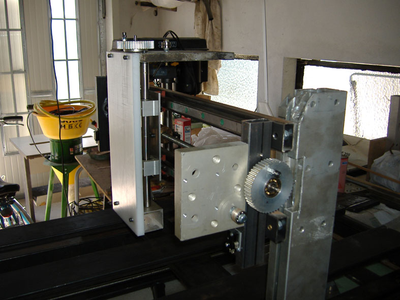

La mia cnc quasi ultimata!!!
Ecco alcune foto della mia cnc quasi del tutto ultimata!!Mancano ancora le catene portacavi, i motori xkè sto aspettando le colonnine x montarli e il piano di lavoro in mdf ke monterò a macchina finita!! Ora aspetto ke cominci a fare un pò più caldo x dargli una mano di antiruggine x evitare ke arrugginisca. Dimenticavo le misure della macchina ke sono: asse X 1000 mm, asse Y 700 mm, asse Z 300 mm. Le corse utili invece sono: asse X 730 mm, asse Y 530 mm, asse Z 110mm.
