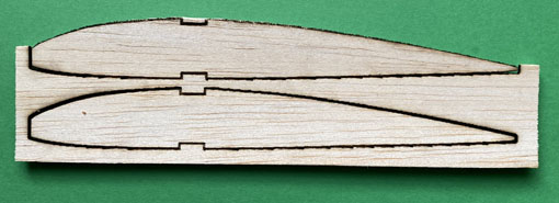

Ho acquistato una macchina per incisioni VIGO VG-L7X 20W https://www.banggood.com/it/New-VIGO...6&rmmds=search e sto facendo delle prove per il taglio di centine su balsa da 1,5 mm. Al momento il risultato è questo
[IMG][/IMG]
Per ottenere quanto desiderato ho programmato il taglio al 100% della potenza del laser con ben 7 passaggi. Domanda: la procedura è corretta o si può fare di meglio?

Prova a cambiare l'altezza del fuoco, perchè 7 passate mi sembrano troppe per tagliare balsa da 1.5 mm.
Potrebbe essere un'idea e ci rimetto mano ma con il fuoco che ho adesso ottengo il puntino più piccolo possibile

Se hai il fuoco regolabile abbassa lo Z il più possibile e poi metti a fuoco con il puntino il più concentrato possibile, ti dico questo perché ho un 5 watt e la balsa da 1,5 mm la taglia con 2 passate, poi dipende anche dalla velocità di F che hai impostato.
Che programma usi per il controllo della cnc ?
Non so cosa intendi per Z e F ma il puntino più stretto possibile l'ho già regolato. Le regolazioni sono: Line binary, potenza 100%, 7000 mm/min, DPM 11 dot o il massimo possibile. Uso il programma fornito, cioè "Vigo Works VG-L7X Laser engraver (Wi-Fi)", vedi VIGOTEC 维果科技

Con F si indica l'avanzamento in mm o m. Al minuto, Z è l'altezza.

Come avrai notato dalla precedente risposta, il valore F è stato regolato (quasi al massimo). Per quanto riguarda Z, in tutti i video su YouTube nessuno si preoccupa di tale altezza lasciando quella naturale tra il piano di taglio e il laser. Comunque, posso provare a mettere un rialzo ed avvicinare la balsa all'obiettivo, mettendo nuovamente a fuoco.

...teoricamente F o l'avanzamento, bisognerebbe ridurlo per fare meno passate...
