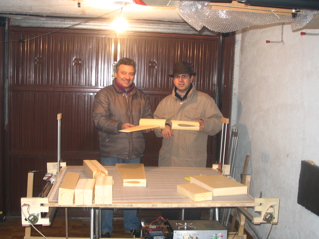

ho trovato le foto della mia cnc di cui sono presente con l'amico Francesco che porta il cappello ( era queto inverno )
meridiana non è collegato   Rispondi citando

Non male come macchina
Ai altre foto da poterci postare?
Qualche files di qualche aereo che ai tagliato?
Interessante quello che ai tagliato in foto.

ammazza quanto è grossa !!!!
bella bella

per Zott grazie le misure sono x=100cm, y=40cm, la tavola e' 125cm.
spero che sia veramente bella la nuova meccanica che sto realizzando.
