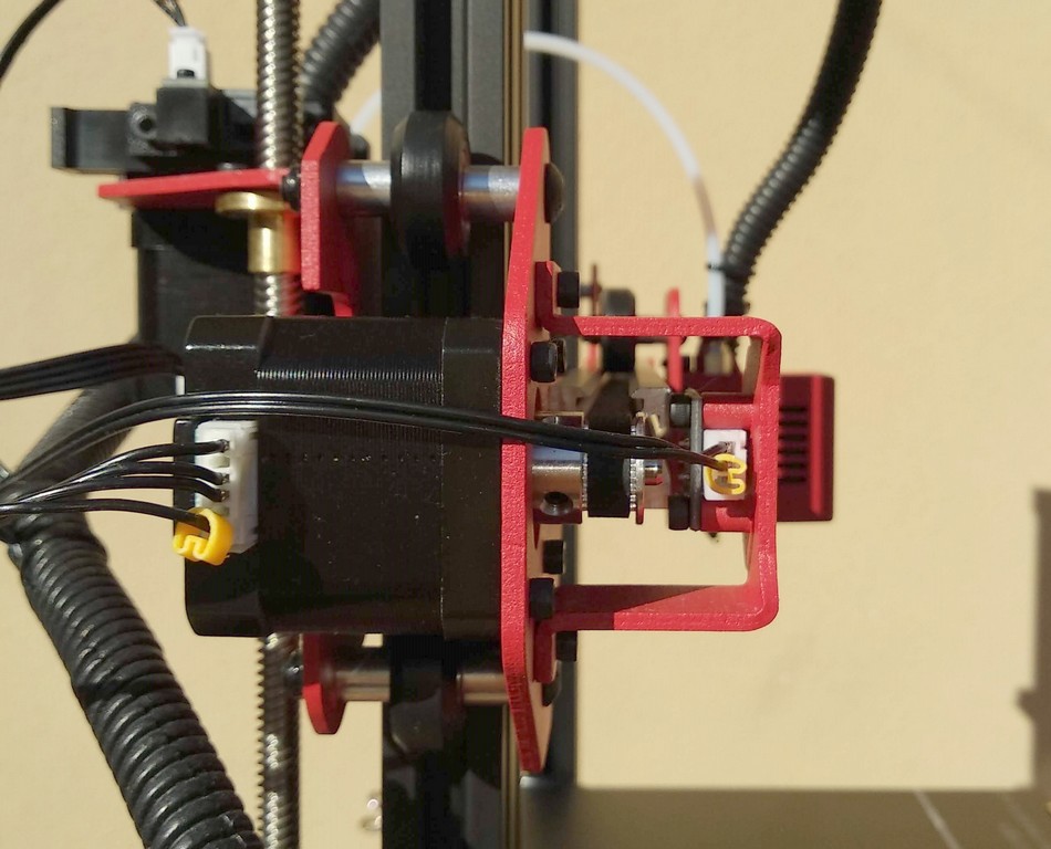

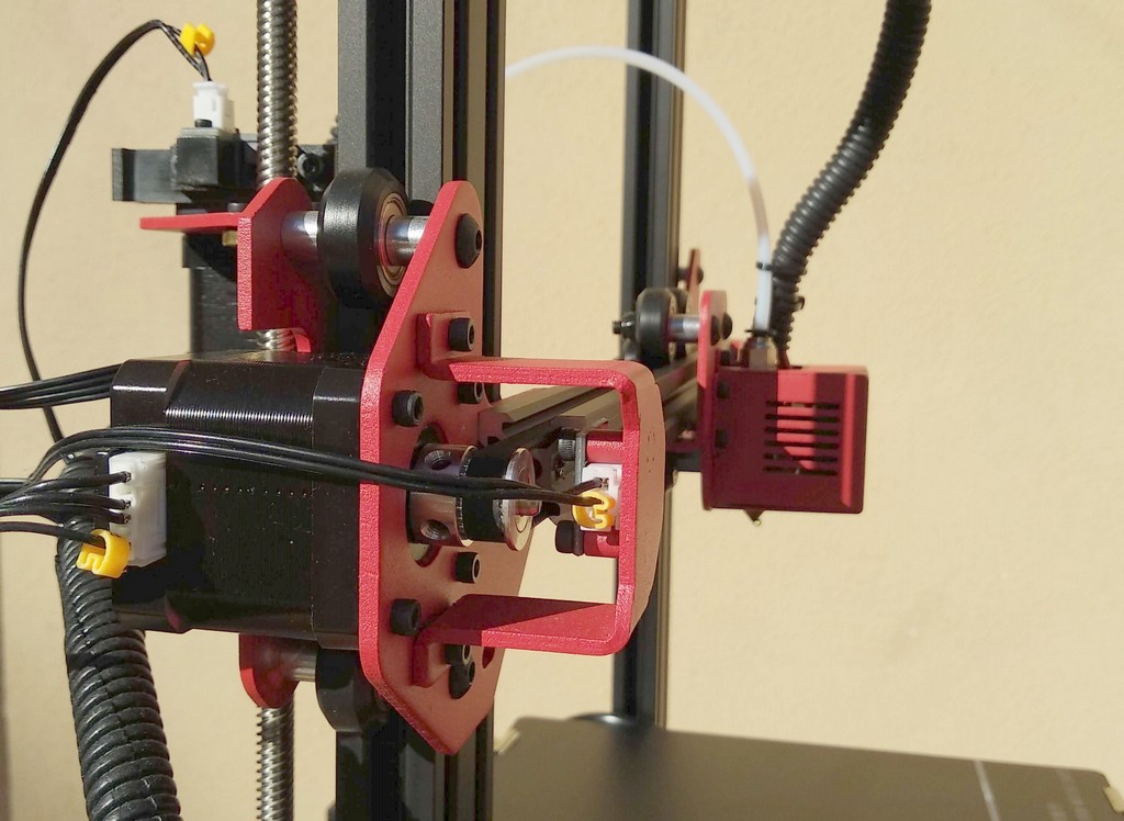

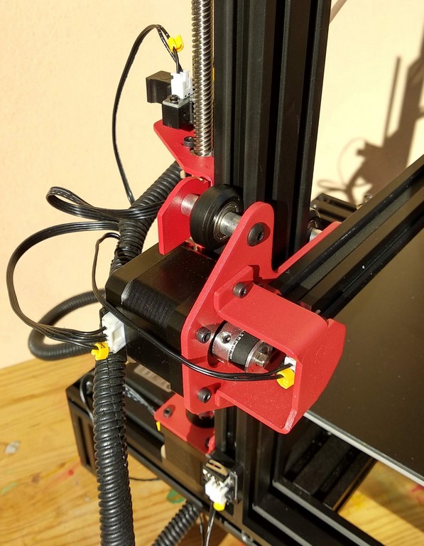

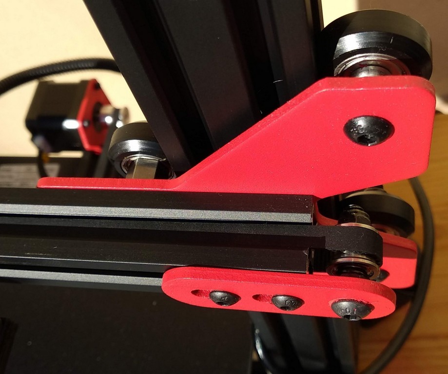

Anche tutti questi pezzi arrivano giá montati, si devono solo imbullonare sulla barra nera di alluminio estruso e montare poi la cinghia per l'estrusore, come vi accennavo prima, vi é anche una praticissima regolazione (si vede nell'ultima foto) basta allentare le due brugolette e spingere all'esterno il pezzetto che regge il cuscinetto reggi cinghia, ed il gioco é fatto, non esagerate troppo con la tensione, per chi non é molto esperto: regolatevi con quella del piatto che arriva giá montata e calibrata.
Per il montaggio mettetelo tutto verso sinistra (come in foto) cosi da avere poi la maggior corsa per la regolazione ed eventuali registrazioni nel tempo
