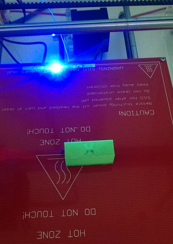

ho acquistato da poco un kit prusa i3 e l'ho assemblata senza problemi. Adesso volevo sapere come mai quando stampo una specie di cupola l'oggetto viene storto e come risolvo il problema. carico le foto in allegato ed ho aggiunto una foto mentre stampa. un'altra domanda come pulisco hot end cosi da farlo partire sempre pulito per una nuova stampa. grazie

ciao sembrerebbe che ti perde dei passi non lo stepper ma la cinghia, prova a tirare la cinghia relativa all'asse, non riesco a capire se si tratta di x o y dalle foto. è possibile anche che non hai stretto bene le pulegge sull'asse motore, ricontrolla queste cose e dovresti risolvere. se non risolvi niente allora ti perde i passi lo stepper, quindi devi provare a ricalibrare i driver, perchè gli arriva poca corrente.
per pulire l'hot end potresti fare più cose diverse, per rimanere sul semplice bastano delle pinzette con cui levi il filetto di plastica, oppure se proprio l'hai riempito di plastica usi un pezzo di carta tipo un fazzoletto (naturalmente sempre a caldo). se invece vuoi fare una cosa più impegnativa e le dimensioni della stampante te lo permettono puoi prendere un pezzetto di una spugna tipo da cucina (naturalmente asciutta) e la puoi incollare in un angolo, poco fuori al piatto di stampa, aggiungi nel tuo generatore gcode il tragitto che deve fare (ti diverti un po' con il gcode) prima di iniziare ogni stampa in modo che l'hot-end va a pulirsi strisciando su questa spugna.
per evitare tutti quei fili che non dovrebbe farti, regola la funzione retraction

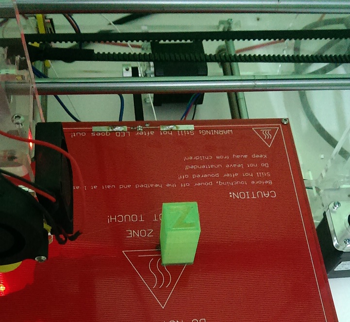

ok, ho quasi risolto per la Z è quasi perfetta, ti faccio vedere delle foto dei pezzi per i test degli assi
i pezzi sono in cam STAMPATI
TEST per la X= 40x 15y 15z 40.01x 14.89y 15.53z
TEST per la Y= 15x 40y 10z 15.01x 39.91y 14.93z
TEST per la Z= 20x 20y 40z 20.04x 19.97y 40.54z
come sono i valori stampati? ma il tempo di stampa è cosi alto? esempio z 1ora e 20min ho il nozzle da 0.35 e impostato layer height a 0.21.
Ma quei filamenti nelle lettere (vedi allegato test-z2) come riesco ad eliminarli, vorrei una stampa pulita. grazie

ciao ma i valori xyz dei test sarebbero la prima serie le dimensioni teoriche e la seconda quelle misurate?
se è così alcuni valori sono ottimi (mi chiedo come hai fatto a misurare 14.89!! anche se hai un calibro elettronico la seconda cifra dopo la virgola non ha peso, l'errore è troppo grande ) però la misura del test y ha la z un po' troppo sbllata.
per i tempi di stampa li puoi settare te, dipende quali generatori g-code utilizzi, il più completo ma assai complesso da utilizzare bene è Slic3r(che probabilmente stai usando), un'ottima alternativa molto più semplice da usare e che spesso ha un pattern di stampa più pulito è Cura.
ho fatto una prova con un pezzo praticamente uguale a quello che hai stampato, 40% di riempimento e velocità medio-alta, e ci ha messo infatti 30-40 minuti. se non è tutto ben settato non ti conviene andare ad alte velocità quindi 1ora e qualcosa va bene, se avevi il nozzle da 05 andavi più veloce.
per i filetti che fa la stampa devi impostare il retraction, sono due valori, velocità e lunghezza, in più devi abilitarlo (se non lo è già) per quando attraversi i perimetri (se è ben regolato non fa fili!). in più per stampe come quelle che hanno una sezione particolarmente irregolare con salti e "buchi" il pattern di cura è molto meglio,provo a farti un esepio: se generi il blocchetto z, Cura non ti fa passare mai l'estrusore dove non devi depositare (quindi all'interno della z), mentre Slic3r non tiene molto conto a queste cose, quindi se non riesci ad eliminare i filetti con il retraction anche questa può essere una soluzione.
fai parecchi esperimenti con Cura e Slic3r, spesso la scelta del programma dipende dal pezzo che devi stampare!
