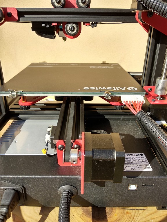

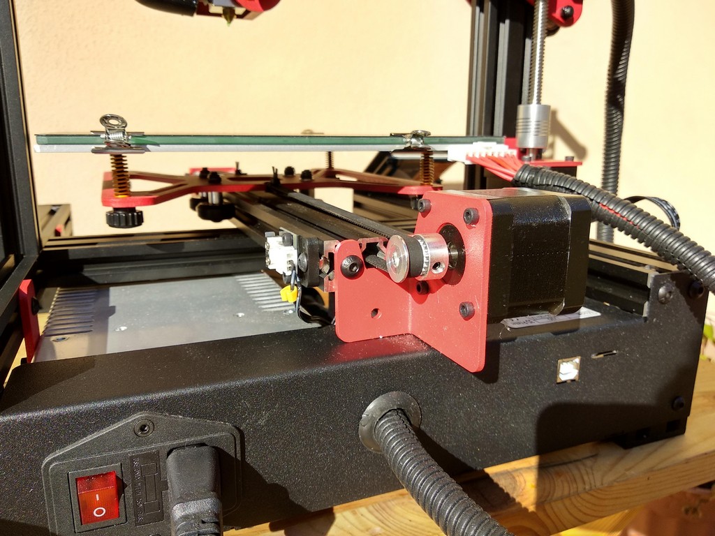

Scusate per il ritardo, vi posto le foto della stampante finita e montata
Come dicevo in precedenza, l'assemblaggio é molto rapido e semplice, i pezzi da montare sono molto pochi, estrusore e carrelli vari arrivano giá montati, seguendo la semplice guida si tratta giusto di avvitare qualche bulloncino e inserire i vari spinotti dei motori e finecorsa; impossibile sbagliare perché sono tutti belli etichettati, non servono neanche attrezzi, perché tutti quelli necessari vengono forniti col kit.
Anche chi non e' pratico in 1h massimo 1h:30' finirá tutto il montaggio, forse l'unico punto dove si richiede un po di attenzione é il montaggio della cinghia che muove l'estrusore (quella del piatto arriva giá montata) ma nulla di difficile, si fissa con due fascette e poi se non l'abbiamo tirata subito a sufficienza, c'é l'apposito registro che ci risolverá la situazione.

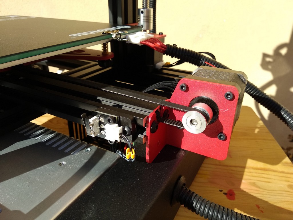

Particolare del motore e cinghia del piatto
La cinghia é di ottima qualitá, gommosa e molto morbida, non la solita cinghietta plasticosa, questo particolare é importante perche' cinghie rigide e di bassa qualitá poi lasciano sulla stampa micro vibrazioni purtroppo visibili, mente una cinghia molto piú flessibile (ma sempre inestensibile) lascerá i nostri oggetti tutti piú lisci e belli.

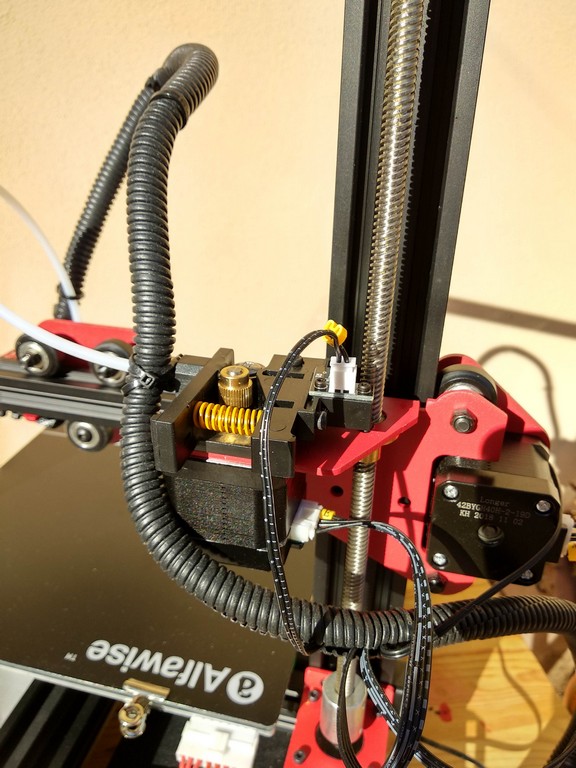

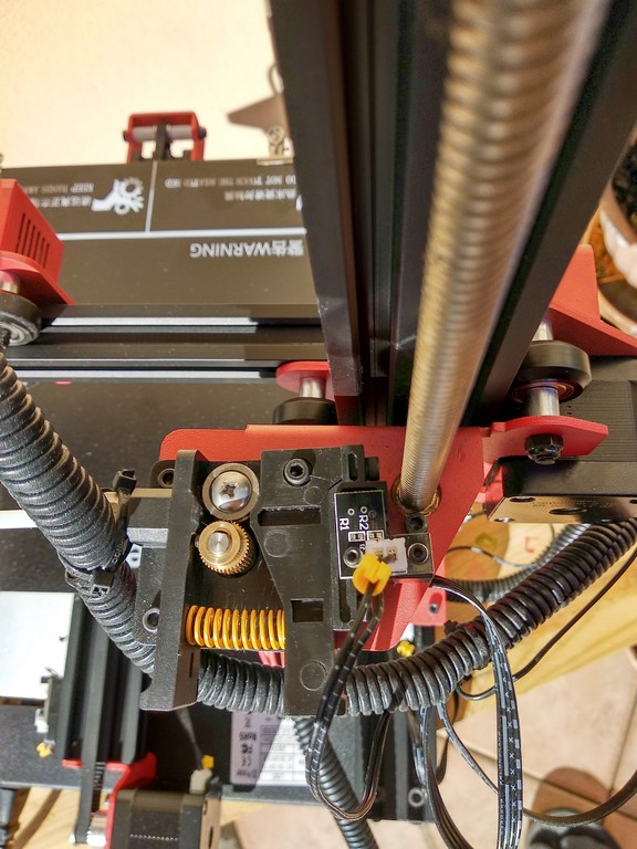

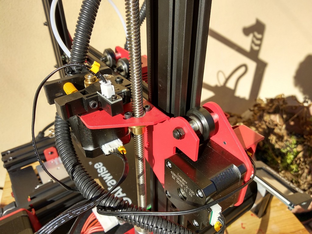

Particolari zona motore estrusore, che vi ricordo é un modello bowden
Come si vede dall'ultima foto vicino al motore dell'estrusore, c'é anche il praticissimo sensore del filo (quella piccola basetta nera dove ci sono le scritte R1 R2) che interromperá la stampa se il filo finisce o si spezza (puó capire su fili di pla di scarsa qualitá e verso la fine della bobina) cosi non butteremo il nostro lavoro senza perdere tempo e filo per la nuova stampa.
Altra piccola attenzione, il gruppo motore bowden purtroppo non prevede una regolazione per il serraggio del filo per il trascinamento, in realtá la molla gialla é tarata piú che bene, va benissimo per quasi tutti i fili come pla, abs, petg, hips ecc, mentre per fili gommosi molto morbidi (per lo scopo ho provato un pla-flex morbidissimo, molto di piú del classico tpu sainsmart) qui purtroppo la molla stringeva moltissimo il filo ed avevo paura che si potesse lacerare o ingarbugliare sul motore, quindi ho provveduto a smontare la molletta e col disco da taglio del dremel ho tolto una spira della molla, (attenzione una sola spira, prendete bene la misura) cosi che il serraggio sul filo ora fosse minore: risultato perfetto, adesso anche i fili piú morbidi possono essere stampati con assoluta tranquillitá e logicamente anche quelli rigidi vanno benissimo lo stesso. Non vi preoccupate di questo lavoro se non stamperete fili gommosi molto morbidi, il tutto comunque si fa molto facilmente ed in pochissimo tempo, questo alla fine é sempre un forum di modellismo, siamo in grado di fare questi lavoretti, comunque ripeto: se stamperete fili normali, questa "modifica"non vi servirá assolutamente.

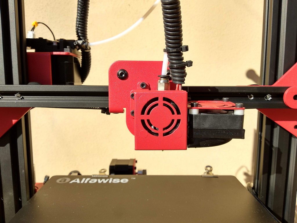

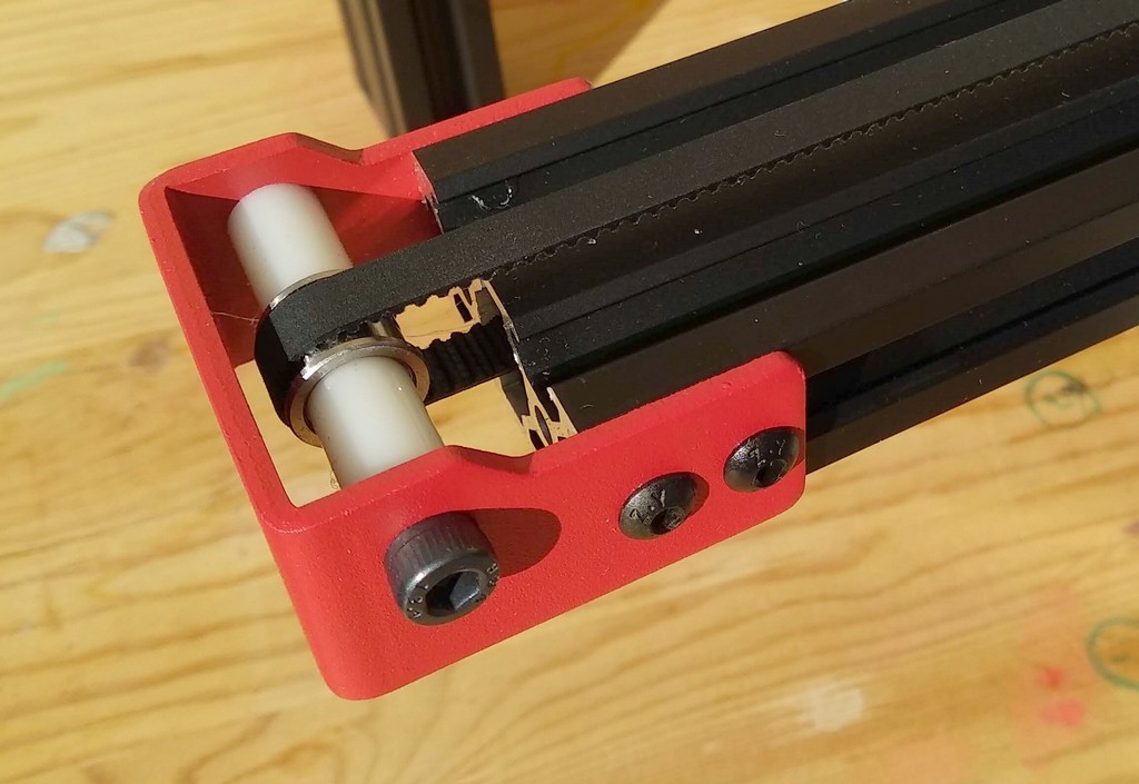

Particolare asse X
Anche tutti questi pezzi arrivano giá montati, si devono solo imbullonare sulla barra nera di alluminio estruso e montare poi la cinghia per l'estrusore, come vi accennavo prima, vi é anche una praticissima regolazione (si vede nell'ultima foto) basta allentare le due brugolette e spingere all'esterno il pezzetto che regge il cuscinetto reggi cinghia, ed il gioco é fatto, non esagerate troppo con la tensione, per chi non é molto esperto: regolatevi con quella del piatto che arriva giá montata e calibrata.
Per il montaggio mettetelo tutto verso sinistra (come in foto) cosi da avere poi la maggior corsa per la regolazione ed eventuali registrazioni nel tempo

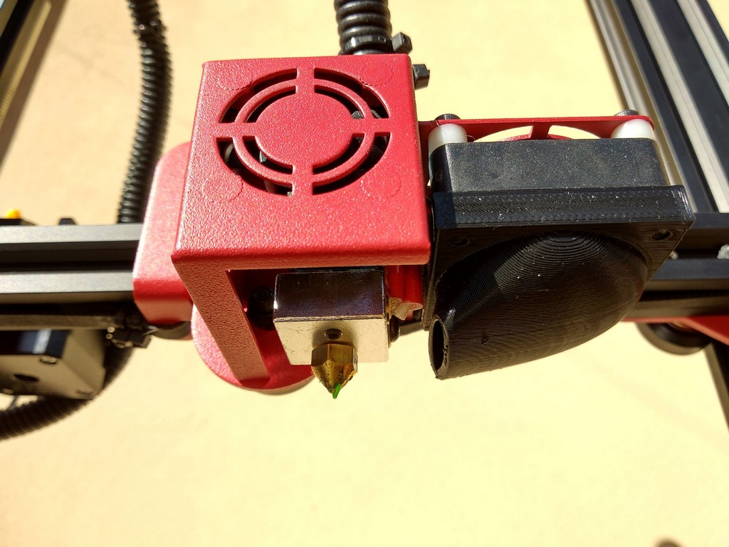

Particolare estrusore
non preoccupatevi, anche lui arriva giá montato e cablato, va solo fatto scivolare nell'asse X e non richiede altro lavoro.

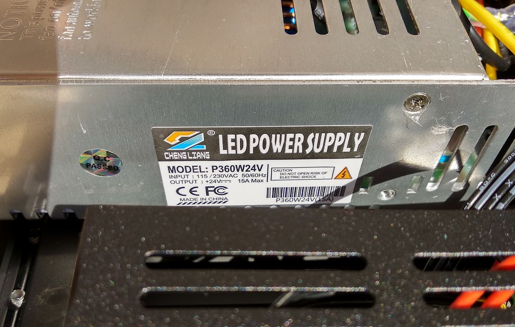

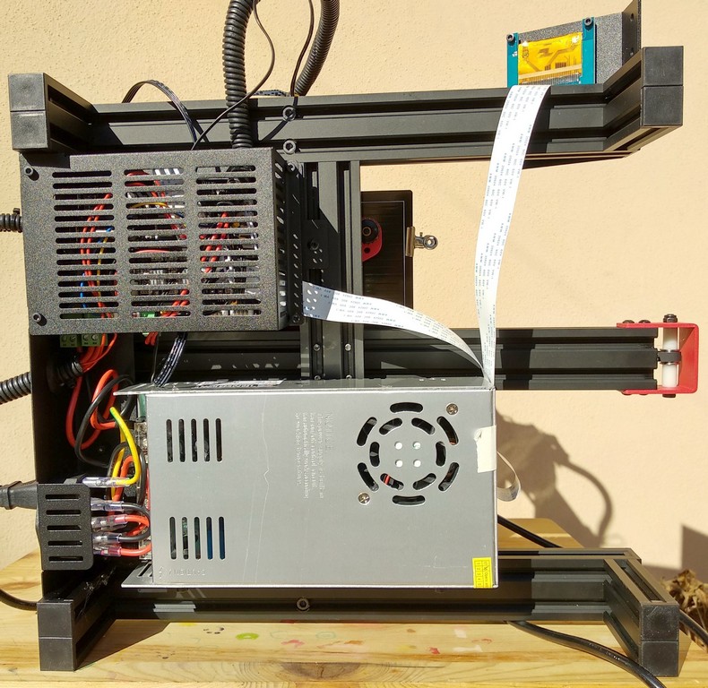

Cablaggi inferiori, scheda madre ed alimentatore, anche qui nulla da fare, arriva tutto come vedete in foto, nessun filo da serrare o vite da avvitare.
Come si vede poi nell'ultima foto, l'alimentare é da ben 360W ed alimenta tutta la stampante a 24V
Ora non rimane che provarla, a presto le prime stampe e settaggi vari
