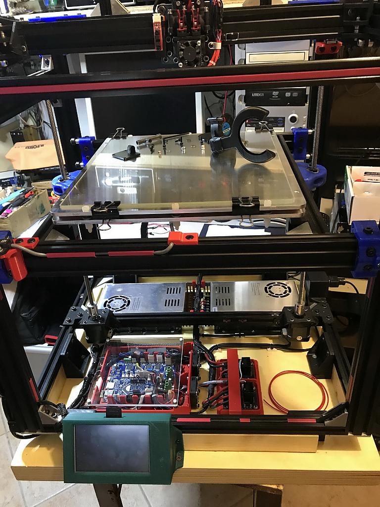

dommy 08 settembre 17 11:04
Praticamente finita.
5 Allegato/i
Originalmente inviato da dommy (Messaggio 5045818)
hai ragione, infatti è stata la tua segnalazione a farmi rivedere il tutto... le ruote sembrava girassero libere ma in realtà erano un pò frenate.
Per l'estrusore vorrei fare qualcosa di ottimo e sopratutto bicolore, come dicevo sopra dopo l'eperienza con la Anet A8, tra l'altro molto positiva, mi sono fatto una cartesiana con profilati 3030 e su questa uso un ED3V6 con Titan e va molto bene.
In effetti è lei che ha stampato e sta stampando quello che serve per la Core XY.
Ti allego qualche foto, il rendering è l'idea iniziale, altre sono durante la costruzione e l'ultima è fatta adesso, stà stampando le guide dell'asse XY.
Grazie ancora
Dommy
Ciao a tutti,
mi riallaccio a questo mio vecchio post, avevo chiesto aiuto per un problema, e allego un pò di foto del lavoro praticamente finito, nel week end penso che farò le prime prove di stampa....:D
Dommy
Allegato 361660
Allegato 361661
Allegato 361662
Allegato 361663
Allegato 361664
calderaro 08 settembre 17 16:59
@ molto bella!
complimenti
toglimi una curiosità, cosa servono i due motori che vedo nella terza foto e il link della fan duct della quarta foto B)

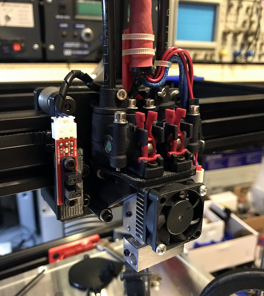

dommy 08 settembre 17 17:49
dettagli
3 Allegato/i
Originalmente inviato da calderaro (Messaggio 5060242)
@ molto bella!
complimenti
Grazie per i complimenti..... :)
I due motori sono per il movimento, il comando, dei due estrusori, se guardi bene la foto due dovresti capire.
Prima pensavo di montare gli estrusori direttamente sul Cyclops, poi ho pensato ai bowden, ma poi mi sono imbattuto per caso nel lavoro di un Austrialiano / Cipriota, di fatto sono due soci, l'ideatore è un Australiano, infatti i pezzi arrivano dall'Australia, mentre quello che lavora di cad, fà i supporti per vari usi, etc. etc. stà a Cipro, ed ho deciso di provare, per me questa cosa è una vera genialata... caruccia ma geniale.
Guarda questi link e capirai, si chiamano Zesty Nimble.
https://zesty.tech/
https://zesty.tech/collections/all
Nella quarta foto di prima si vedeva la soffiante attaccata alla turbina ma non ancora montata, forse vedi meglio nelle foto che ri-allego, adesso l'assieme turbina / soffiante è montato.

dommy 09 settembre 17 09:20
Originalmente inviato da Mach .99 (Messaggio 5060299)
Grazie Dommy per aver condiviso questo estrusore, ci fai sapere poi come lavora? Tra il flessibile e la vite senza fine ho un po' paura che ci possano essere backlash sul controllo del filo. Non che questo sia un grosso problema, ma mi trovo talmente bene con un direct non ridotto, se devo cambiare per qualcosa di diverso vorrei esserne sicuro.
Grazie ancora, facci sapere :wink:
Certo, appena provo poi aggiorno il 3D.
A dire il vero però questo estrusore è abbastanza nuovo e quindi poco conosciuto, ma sul suo forum ed anche su quello Duet, i commenti sono tutti molto positivi.
Anche sul loro wiki dichiarano che per quanto riguarda la forza di trazione, essendoci in pratica un riduttore, è molto alta, tanto che suggeriscono motori piccoli e poca corrente, il suggerimento è 500mA.
Idem per la ritrazione, sembra insomma una manna..... però prima voglio provare davvero...... poi vedremo.
La soluzione diretto non ridotto può essere valida, io pensavo all'inizio ad un Titan che ho su un'altra macchina e di cui sono molto contento, la scelta dello Zesty Nimble è legata al doppio colore, duplicare le masse che che si devono portare appresso, per tutta una serie di ragioni, non è proprio il massimo, mentre quà siamo a 27 Grammi ciascuno.....
Dommy

dommy 13 settembre 17 12:44
Cattive news
1 Allegato/i
Originalmente inviato da Mach .99 (Messaggio 5060354)
CUT
Scusate l'ot, aspetto news ;)
News non positive...... :angry:Ho fatto un sacco di prove ma non sono per nulla soddisfatto.
Il problema non sono gli estrusori che vanno benissimo, ma il cyclops, è molto delicato per quanto riguarda la temperatura, alla fine tutta la massa che ha crea problemi, succede che è necessario tenere la temperatura molto alta per avere il materiale fluido altrimenti si attappa ma cosi alta che poi l'estrusione è bruttissima.
Usandolo come monofilamento, stampare un solo colore insomma, va meglio, si può tenere la temperatura più bassa, ma comunque non è il massimo della vita.
Ci sono anche problemi di ritrazione, insomma non và...... forse non sono abbastanza bravo io, non ho sufficiente esperienza, ma per me il Cyclops è una delusione.
Lo vendo e via.
Dommy

aggiornamento Nimble Zesty con Cyclops
1 Allegato/i
Piccolo aggiornamento tanto per dare a Cesare quel che è di Cesare......
Visto come erano andate le cose con l'accoppiata Dual Nimble e Cyclops ho pensato, tanto per non arrendersi mai, di capire meglio a chi imputare la colpa, se colpa c'era, e così, approfittando del fatto che i Nimble sono costruiti in modo simmetrico e si può fare un Nimble singolo usando le parti del doppio, ho montato un Nimble singolo su un ED3V6 classico, originale.
Neanche a dirlo, risultati ottimi, nessun problema, adesso proverò anche una stampa a velocità sostenuta ma sono certo che i risultati saranno buoni.
La lezione è che il Cyclops non è il massimo della vita mentre l'estrusore Nimble Zesty fà quello che promette.
La stampa di prova con l'ennesima barchetta è stata fatta usando un filamento strano, piuttosto difficile e il risultato è stato OK :approved:
Dommy
