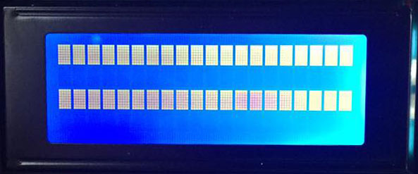

Può capitare che qualche tentativo di flash non andato a buon fine (del firmware skynet per l’autolivellamento) o problema di altra natura, corrompa il firmware della scheda e che in seguito a questo non si riesca più ad accedere tramite USB (viene riconosciuta sulla COM ma l’IDE di arduino non riesce più a scriverci) e che accendendo la stampante sul display compaiano solo due file di righe bianche come in figura:
In questo stato la scheda Anet 1.0 è inutilizzabile ed è quindi necessario ripristinare in modi alternativi il firmware skynet (o semplicemente ripristinare il dump originale della scheda).

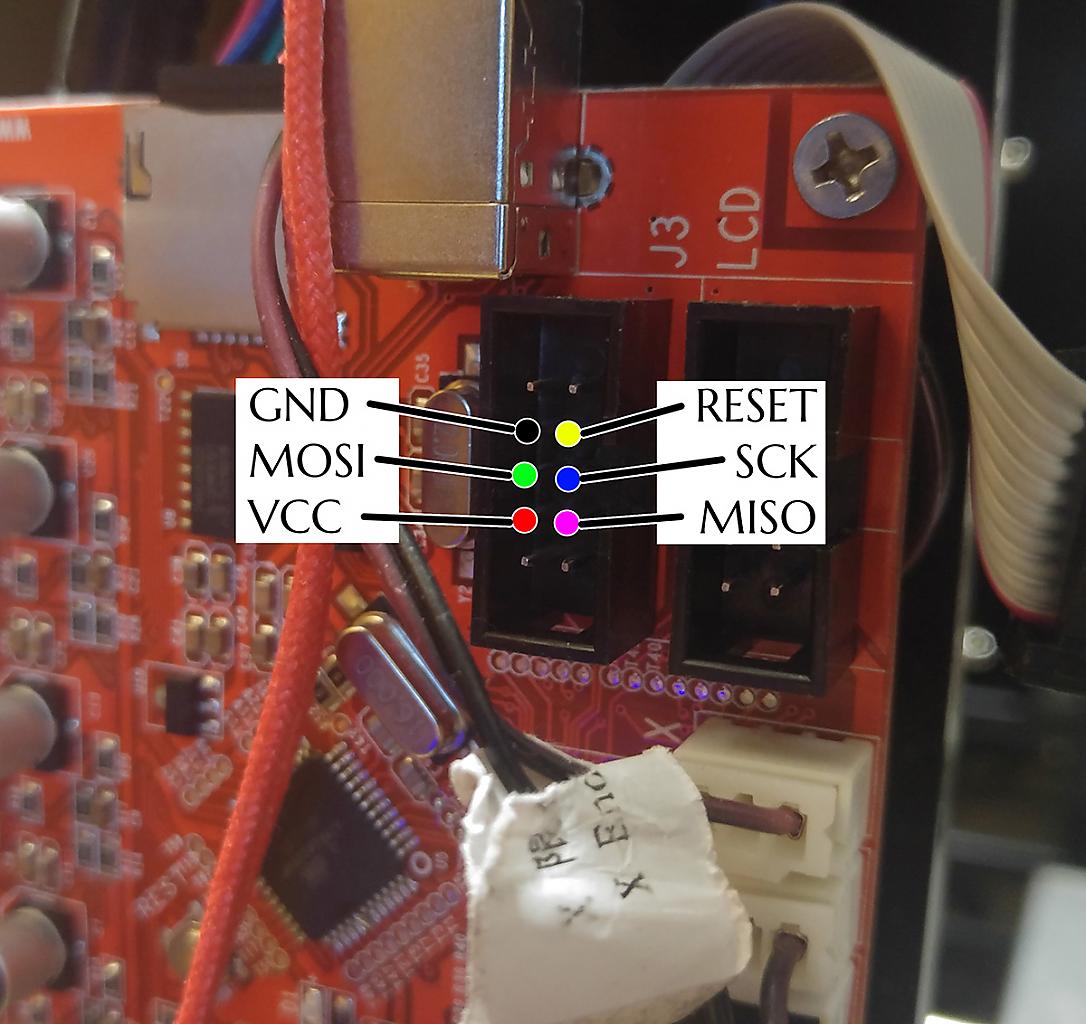

2. Effettuare i collegamenti alla scheda Anet 1.0 usando i PIN della strip (J3) che si trova accanto a quella dell’LCD. La piedinatura è:

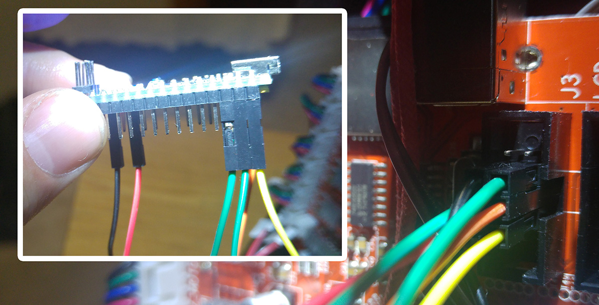

3. Se utilizzate Arduino NANO come interfaccia SPI la piedinatura è:
RESET D10
MOSI D11
MISO D12
SCK D13
VCC VCC (+5V)
GND GND

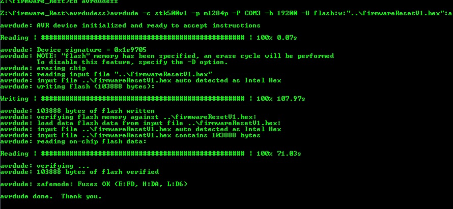

RIRPISTINO DEL FIRMWARE ORIGINALE
1. Se invece di caricare lo skynet si vuole semplicemente downgradare la scheda e ripristinare il suo FW originale (il cui DUMP è incluso nel pacchetto skynet), effettuare i punti 1-4 della guida precedente.
2. Una volta aver collegato il tutto al programmatore e acceso arduino, flashare il dump con AVRDUDE con il comando:
Codice:
avrdude -c stk500v1 -p m1284p -P COMx -b 19200 -V flash:w:"firmwareResetV1.hex":a
Dove:
stk500v1: va cambiato in base al vostro programmatore
COMx: va cambiato in base alla COM di dove è collegato il programmatore
NB. Adattare il resto del comando ai vostri path ed esigenze.
3. Al termine della scrittura dell’.hex, si avrà il firmware ORIGINALE della Anet 1.0 SENZA il bootloader, quindi non avrete la possibilità di caricare direttamente lo SKYNET dalla USB della ANET. Per poter ripristinare lo SKYNET seguire la guida precedente RIPRISTINO DEL BOOTLOADER E FLASH DI SKYNET
ENJOY!

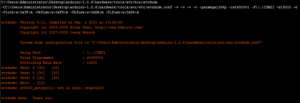

mi sono accorto che l'immagine dopo il punto 5 è sbagliata. Gentilmente si può eliminare?
l'immagine è questa:
in più per chi volesse scrivere il bootloader da riga di comanod:
avrdude.exe -C avrdude.conf -v -v -v -v -patmega1284p -cstk500v1 -P\\.\COM21 -b19200 -Uflash:w:ATmegaBOOT_168_atmega1284p.hex:i -Ulock:w:0x0F:m
dove:
avrdude.conf in genere si trova nella dir di arduino al path:
hardware/tools/avr/etc/avrdude.conf
ATmegaBOOT_168_atmega1284p.hex in genere si trova al path:
hardware\arduino\bootloaders\atmega\ATmegaBOOT_168 _atmega1284p.hex
