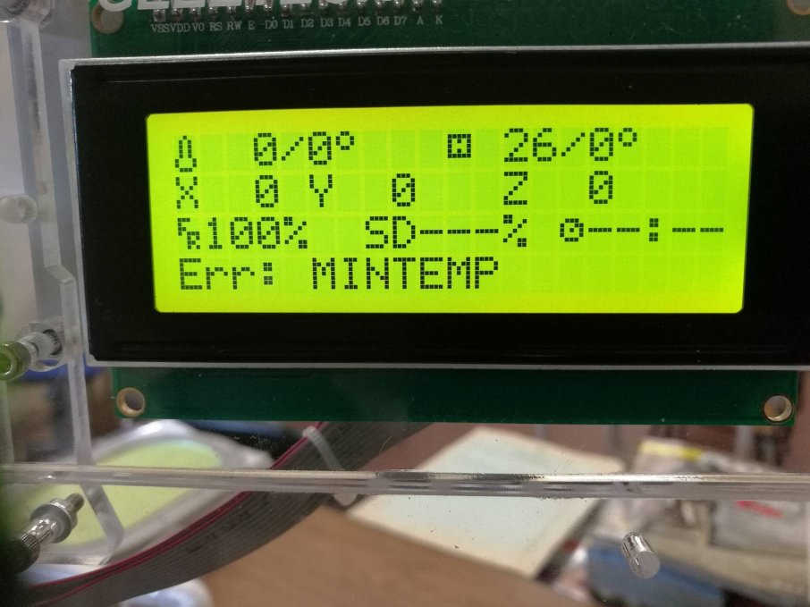

Ho provato a invertire e... MIRACOLO: il display ha dato segno di vita!!
Fatto sta che ancora non sono riuscito a reperire il famigerato firmware, e di conseguenza la mia bellissima stampante è ancora ferma ai box
PS: la mia scheda è la GT2560

Ma scusa, hai comprato una stampate con scheda senza firmware ? Mi pare strano, di solito hanno sempre qualcosa dentro, più uno magari lo cambia, ma vuota mi pare strano, anche perché poi devo fare un bel po di settaggi, tipo calibrazioni della temp ed altre cose.

Boh, non so cosa debba mostrare sul display il tup firmware, ma vedo che ti indica la posizione dei tre assi, sulla destra la temperatura del piatto, credo, e a sinistra quella dell'estrusore. Quest'ultima segna "zero", e insieme all'errore riportato sull'ultima riga mi lascia immaginare qualche problema con la termocoppia/termistore posto sulla testina di stampa.
Tra l'altro vedo il "feed-rate" (F/R) a 100, se ruoti la manopola, questo cambia?
Se premi la manopola, succede qualcosa?

Immagine reperita in rete:
Mi pare come il tuo display, messaggio di errore a parte, immagino quindi che il firmware sia già a bordo.

Dunque: ero convinto anche io che mi arrivasse una scheda già pronta all'uso, sono rimasto basito che non fosse così
Ruotando la manopola cambia il valore del Fr, premendola non mi sembra cambi nulla.
Oggi sono riuscito a reperire in rete una sorta di manuale. Le indicazioni che ho letto un po' alla spicciolata (ero al lavoro) dicono di scaricare i driver per il pc. Poi credo che a questo punto (forse) dovrei riuscire a vedere qualche cambiamento nella situazione.
Certo che però quel messaggio di errore mi deprime un po'...
Lo sto pensando anche io, devo riuscire a capire cosa c'è che non va...
