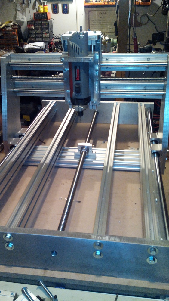

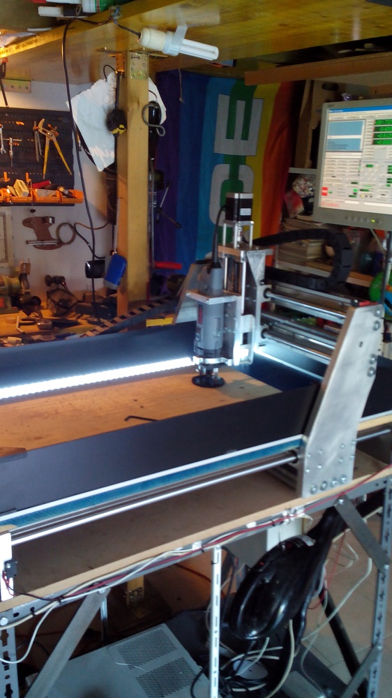

Ciao a tutti.
Questa è la mia nuova nata..
Completamente in alluminio avional.
Corse utili X720mm Z150mm Y470mm.
Che ve ne pare?
alcune foto..
Un ringraziamento a gregnapola che mi ha gentilmente passato i disegni del supporto kress.
Vi presento la mia CNC-1.jpg   Vi presento la mia CNC-2.jpg   Vi presento la mia CNC-3.jpg   Vi presento la mia CNC-4.jpg   Vi presento la mia CNC-5.jpg

Complimenti veramente una bella macchina, una domanda: le spalle di che spessore sono ? e l'alluminio l'hai fresato tu ?

Ciao Graziee
Le spalle sono spessore 20mm su asseZ tutto 15mm
Si si disegnata e fresata tutta da me

Bella, che misure ha?

CIAO.
Come ingombri è 1000x600 circa.
Le corse utili per la X720mm per laY470 per la Z150mm
Su asse z ed asse y ho montato viti a ricircolo da 16mm passo5
mentre per la x vite da 20x5
