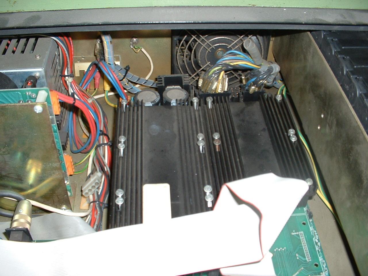

Ciao a tutti,
in ditta buttavano via questo pantografro....secondo voi è riutilizzabile come cnc?
Si è acceso una volta e poi è morto definitivamente (credo solo la parte PC)
Sulla targhetta di un motore ho letto 4 fasi a 2.9A per fase con una resistenza di 1,16ohm.
credo che gli altri siano simili, non sono riuscito a vederli.
Consigli per rimetterlo in sesto?
Fausto

molto bello con pochi soldi ci fai un'elattronica decente e via, è ben costruito nulla a che vedere con quelli artigianali, merita di valorizzarlo e usarlo, magari puoi recuperare i driver che pilotano i 3 motori...lì è montato sù un pc vecchissimo pare un 486 o simile.

Pesavo di riutilizzare l'elettronica di controllo...in fondo è già comandata da un PC.
Si tratta di una macchina del '89.
Il disco fisso che si vede è di ben 5 mega
Credo sia un 8086... il programma installato lavora in dos.
Sono sicuro che è morta la sola parte PC pechè si pianta proprio all'accensione.
E' che non ho la minima idea di come azionarlo
Il pannello anteriore è collegato per mezzo del cavo multipolare alla scheda dove è presente il dissipatore nero.
Fausto

quel dissipatore nero potrebbe contenere i driver per i motori, io se fossi in tè mi accatto un'interfaccia di quelle cinesi economiche con parallela e con 3 driver per i motori, arrivano fino a 3,5 A, costano dai 35 ai 55 € cad e sei a posto, se invece riesci a recuperare i 3 driver basterebbe un'interfaccia parallela da 15-20 €, tentare di ripristinare il tutto così mi pare un'impresa, quel il pc è vecchissimo.
secondo me ha ragione cadal con pochi euro ed un pc decente riesci a far girare tutti i programmi che vuoi .se recuperi i driver in un oretta la metti in funzione.

Non intendo recuperare tutto.....mi bastano i driver cosi com'è è ingombrante..... la 'scatola ' nera sotto la vorrei appunto togliere.
Hai dei link di quello che potrebbe servire?

sicuramente si puo fare qualcosa, bisogna vedere bene come sono i motori che utilizza... se per caso passi dalle parti di Bg... buttala in macchina che la guardiamo insieme...

Il problema è buttarla in macchina..... ci vorrebbe un furgone.....
I motori sono 4 fasi da 2.9A....di una ditta italiana di cui adesso non ricodo il nome.....
