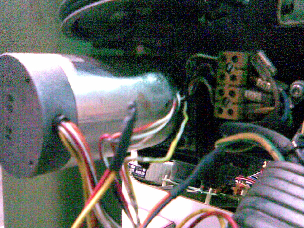

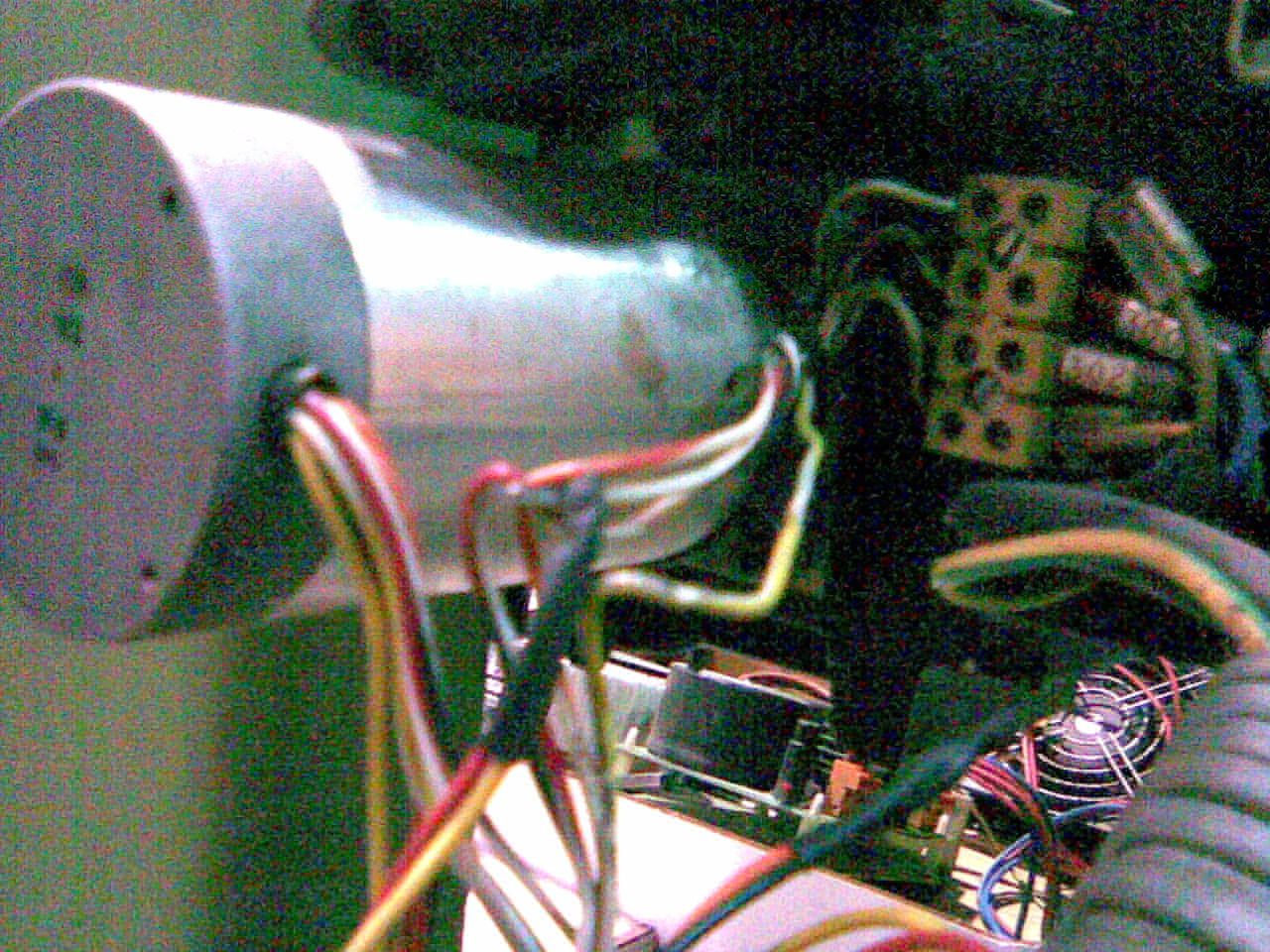

Fappo 23 ottobre 13 06:05
2 Allegato/i
Originalmente inviato da gattodistrada (Messaggio 3986919)
Mae HY200 2240 0240 AY04 SK2366 Stepper Motor 200STEPS Rev 2 4A 4 Leads | eBay
4 fasi significa solo....
4 fili... :D
e' un classico passo passo da 200 passi giro, 1.8gradi a step...
Allora,
cercando gli schemi del motore mi era venuto qualche dubbio......ho aperto i carter di protezione della macchina e mi sono trovato questo:
Foto fatte col cel im scarsa presenza di luce....
http://www.baronerosso.it/forum/atta...1&d=1382504951
Dal motore escono 8 fili, quattro sono utilizzati ( qelli collegati alla morsettiera) e quattro no ( le due coppie in primo piano)!
A questo punto non ci capisco più nulla.:mumble::mumble:
Qualcuno mi può spiegare??!?!:blink:
Fausto
gattodistrada 23 ottobre 13 07:33
Originalmente inviato da Fappo (Messaggio 3994443)
Allora,
Fausto
non ce nulla da preoccuparsi, tu userai gli stessi 4 fili che sono attualmente utilizzati..
per farti capire lo schema dei tuoi motori e come questo...
http://www.adrirobot.it/scheda_passo...asso-passo.jpg
i motori a 4 fili sono identici, solo mancano dei colelgamenti centrali, che vengono usati con una elettronica di altro tipo..
