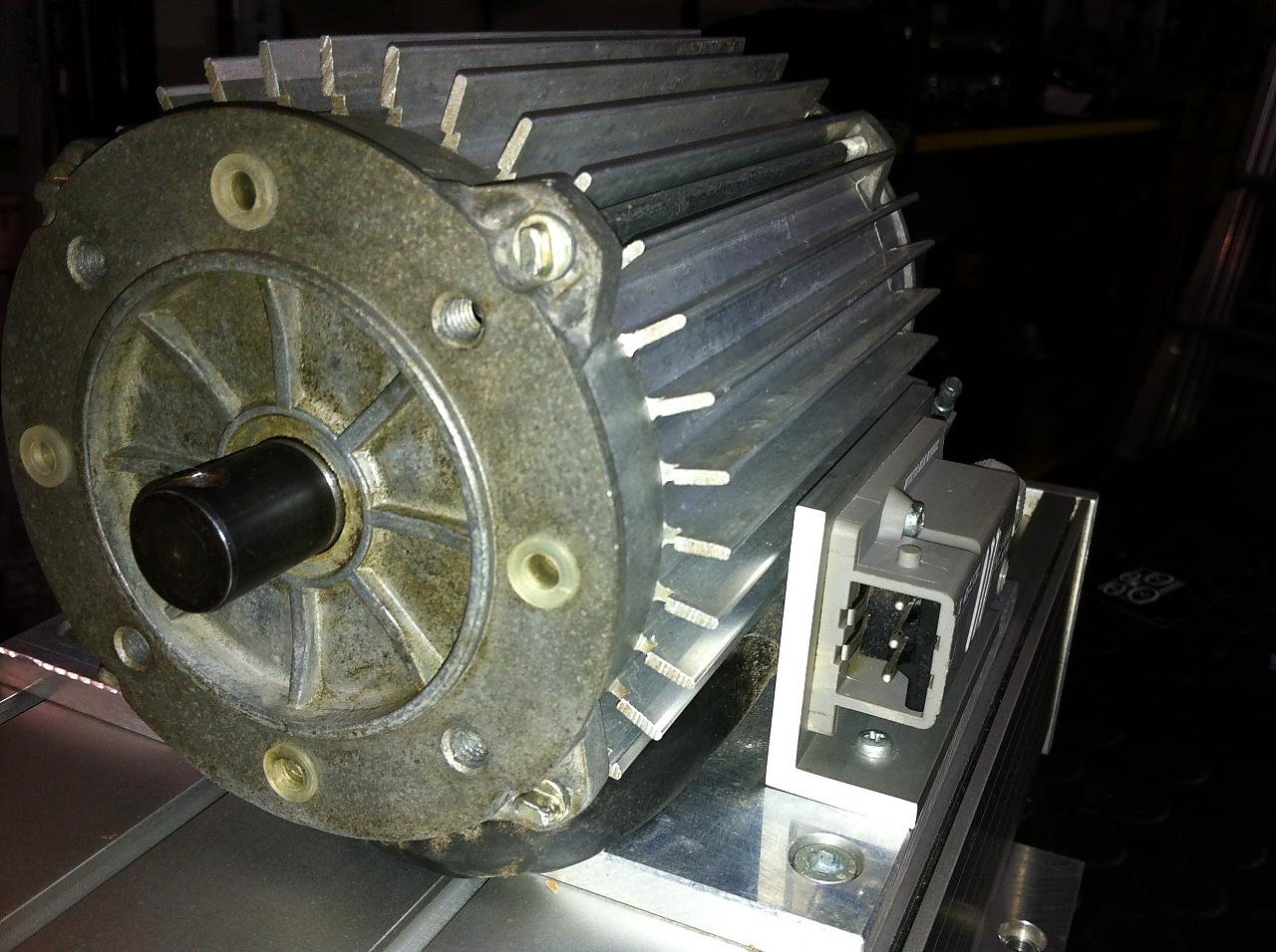

Queste sono le foto dell'elettromandrino, ho messo una mano vicino per capire le dimensioni.

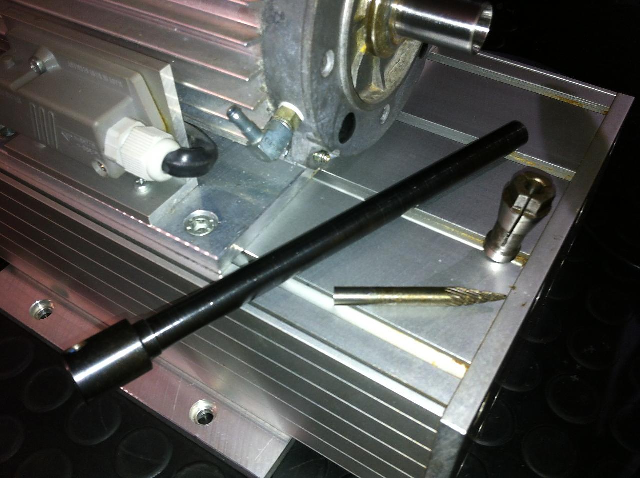

Altre tre poi basta, o la prendo e la tengo o la vendo

A nicthepic, come ti sembra l'elettromandrino?

beh, sembra un qualcosa di semiartigianale, molto specifico.
non male pero', se quello è l'ingresso di un eventuale raffreddamento ad acqua e se le tre prese che vedo sul connnettore sono quelle di un motore trifase a magneti permanenti ( che devi necessariamente pilotare con un adeguato inverter).
bisogna che ne scopri di piu PRIMA di cercare di metterlo in funzione.
puo' essere che alla isel ne sappiano qualcosa, contattali!
